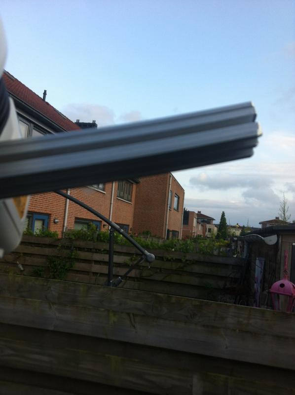

isoefian Geplaatst: 22 mei 2013 Geplaatst: 22 mei 2013 Beste Sprietje, IK heb vandaag nog even goed gekeken volgens jou plaatsje constateer ik dat de rail maar 1 groef heeft, dit terwijl het aan mij verkocht is als een triax rail. Blijkbaar wordt je belazerd waar je bij staat. Ik had vandaag een Triax schotel besteld is dat nu een probleem met de rails anders breng ik hem terug. Ik zal een foto meesturen. Ik hoor graag van je. Groeten, Isoefian

Sprietje Geplaatst: 22 mei 2013 Geplaatst: 22 mei 2013 Beste isoefian Je moet inderdaad goed opletten wat voor rail ze in je handen drukken. De rail die jij hebt is een SAB-rail en daarvan staat de rail en dus ook de lnb’s 19mm hoger dan op een Triax-rail. De lnb’s staan dan niet meer in het brandpunt van de schotel en ontvangen minder signaal. Bovendien klopt ook de gradenaanduiding van de elevatieafstelling van de schotel niet meer. Al met al een reden om de verkoper van zo’n zogenaamde universele rail daar op aan te spreken dat hij jou een verkeerde rail heeft verkocht.

isoefian Geplaatst: 22 mei 2013 Geplaatst: 22 mei 2013 kijk dan ook maar goed naar je schotel het kenteken van triax op de schotel zie foto Ja dat zal ik zeker doen Alleen ben ik wel bang dat de lnb rails niet meer geruild zal worden dit omdat ik deze al reeds gebruikt heb. Maar morgen hang ik zeker aan de lijn om te melden dat ze me een verkeerde hebben gegeven. De rails is nu geplaatst op een triax van 78 cm heb signaal voor 19.5 en 13.0 en 28.5 behalve geen signaal voor astra 23.5 vandaar een grotere schotel Ik hoop dat het geen problemen gaat geven als ik deze LNB rails op een triax van 88 cm plaats? Groeten, Isoefian.
isoefian Geplaatst: 24 mei 2013 Geplaatst: 24 mei 2013 Ja dat zal ik zeker doen Alleen ben ik wel bang dat de lnb rails niet meer geruild zal worden dit omdat ik deze al reeds gebruikt heb. Maar morgen hang ik zeker aan de lijn om te melden dat ze me een verkeerde hebben gegeven. De rails is nu geplaatst op een triax van 78 cm heb signaal voor 19.5 en 13.0 en 28.5 behalve geen signaal voor astra 23.5 vandaar een grotere schotel Ik hoop dat het geen problemen gaat geven als ik deze LNB rails op een triax van 88 cm plaats? Groeten, Isoefian. Sprietje, Ik heb de sat winkel gebeld en uitgelegd dat ze me de verkeerde hebben meegeven. zelfs op de website staat dat het om een triax LNB gaat maar als je naar het plaats kijkt op de website is het een SAB lnb houder. Helaas wilden ze de houder niet om wisselen omdat deze reeds gebruikt is. De medewerker vertelde me nog eens dat de triax LNB houder helemaal niet zo goed was en dat ze SAB lnb veel beter was. Je wordt gewoon in het ootje genomen. Dus zit ik daarmee mooi opgeschept dat is wel de laatste keer dat ik bij deze gasten nog iets bestel. Ga van het wekend kijk of ik astra 23.5 met triax van 88 cm singaal kan ontvangen.als het redelijk weer wordt Groeten,
Sprietje Geplaatst: 24 mei 2013 Geplaatst: 24 mei 2013 (aangepast) Beste isoefian Ze liegen dus bewust. Niet alleen op hun site maar ook nog eens door te zeggen dat een SAB-rail veel beter is. Dit is duidelijk de boel belazeren. Dan moeten ze schrijven en zeggen dat het een SAB-rail is die ook op een Triax-schotel te gebruiken is maar dat is dan hun mening en die is niet geheel correct. De lnb’s staan niet meer in het brandpunt van de schotel en ook de elevatie instelling van de Triax klopt niet meer. Dat wil dus niet zeggen dat hij onbruikbaar is. Je zult de satellieten heus wel ontvangen.Het is dus blijkbaar een zaak waarbij als je een uitstekende Spaun diseqc-switch koopt, je kunt verwachten dat ze je een goedkope Maximum diseqc-switch in je handen duwen omdat ze vinden dat die veel beter is. 24 mei 2013 aangepast door Sprietje
