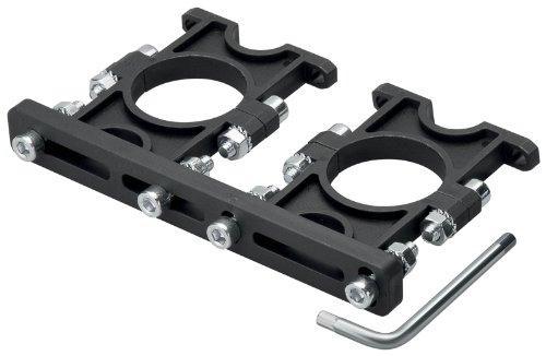

Als lnb-houder adviseer ik je de Wentronic-2-fach-Multifeedhalter-fuer-23-40-LNB, zie bijlage.

Verder moet er een hulpstuk bij om de tweede lnb naast de eerste te kunnen monteren. Deze moet er rechts naast hangen maar wel 20 graden schuin omlaag.
Je moet er dus op letten dat die stelmogelijkheid er is want vaak gebruiken ze beugeltjes waarbij dat niet kan.
Bij deze maat schotel moeten de lnb’s ongeveer 65mm hart op hart van elkaar staan.

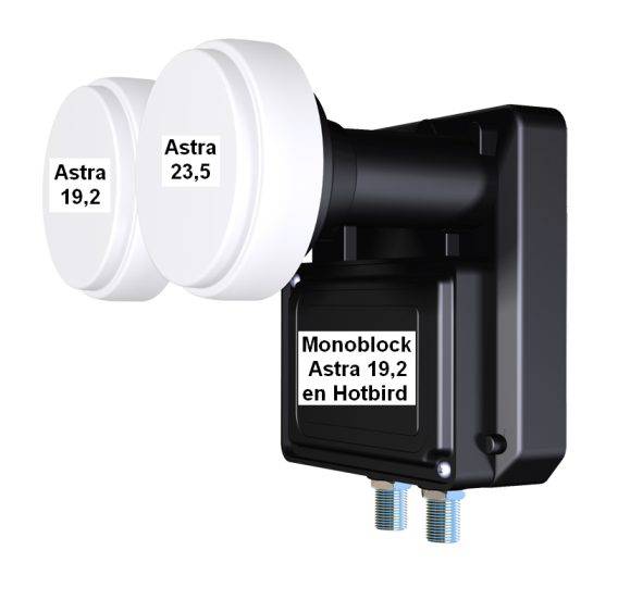

Als je een schotel van 90x100cm neemt, kun je i.p.v. losse lnb’s ook een monoblock Astra 1 - Hotbird
plaatsen waarvan de twee koppen 65mm hart op hart uit elkaar staan en los van elkaar staan. Daarmee kun je dan ook de Astra 19,2 en 23,5 ontvangen.
Dat monoblock moet dan vier uitgangen hebben want je hebt er drie nodig schreef je, zie de foto als bijlage hoe zo'n monoblock er uit moet zien.
Met een monoblock heb je geen losse diseqc-switches nodig. Hier in de Costa Calida wordt zo’n monoblock veel gebruikt maar zenders als Eurosport HD en History HD kunnen soms (1x per maand)
nog wel eens even uitvallen maar dat komt omdat dat weer wat zuidelijker is waar iets minder signaal is van de Astra 23,5.
