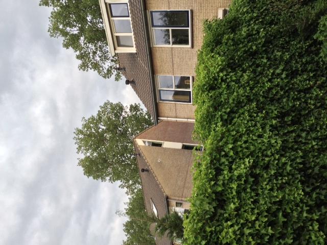

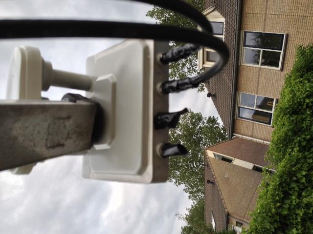

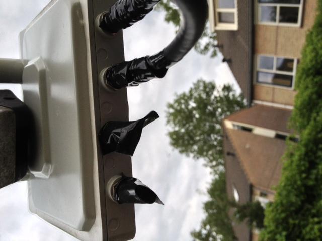

Ik had een duo lnb gericht op 23,5 en de 19.2 als meekijker.
Deze lnb heb ik vervangen voor een triple lnb. In de tussentijd zijn wel bladeren aan de bomen gekomen en als het hard waaid dan is de 19.2 erg slecht. bijna geen beeld valt constant uit.
maar zoals de op de foto's ziet is de 19.2 het meest rechtse en daa ris een gat tussen de bomen.
De 28.5 springt er boven uit ruim 14 a 15 dB en 23.5 13 a 14 db en de 19.2 met een beetje geluk 8 a 9 vaak nie boven de 6 dB
zijn de 28 en de 23 soms sterker? ik dacht dat de 19.2 de sterkste was. en d e28 puur voor engeland en dat het vanaf oost nederland slechter te ontvangen is.ik zit zo'n 30 km vanaf de Duiste grens thv Nijmegen.

Beste antonlamers
Voorheen had je een duo-lnb. Toen had je wel goede ontvangst van de Astra 19,2. Dan moet je nu met de triple-lnb de Astra 19,2 toch ook goed kunnen ontvangen?
Je schrijft dat er nu bladeren aan de boom zitten maar zaten die er dan niet aan toen je de duo-lnb er nog op had zitten?
@Sprietje Jawel maar niet zoveel als nu. De meeste problemen heb ik als het waait. Ik vind het vreemd als ik last van de bomen zou hebben dan zou de 32 en de 28 juist slechter moeten zijn. Want die zitten meer naar links dus meer richting de kruin van de boom.

Ik zie nu dat sommige Duitse zenders en russia today wel ongeveer 11 a 12 dB hebben. De Nederlandse zenders blijven hangen tussen de 5 en 7 dB.
