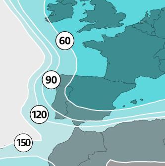

Ik wil een schotel plaatsen op ons huis in midden Portugal. Wat voor schotel heb ik nodig en hoe richt ik hem? Ik heb een duo LNB. Hoe plaats ik deze?
Beste quarta
Welkom op dit forum.
Je schrijft in het midden van Portugal. Is dat een beetje in de buurt van Coimbra?
Als ik ongeveer weet in welke regio, dan reken ik het wel voor je uit.
Beste quarta
Volgens de gegevens van Astra SES kun je met een 90cm-schotel de Astra 23,5 ontvangen (zie bijlage) maar omdat je toch nagenoeg tegen de lijn aanzit waar je een 120cm-schotel nodig hebt, adviseer ik je toch een schotel van 100cm. Ik bedoel dan een schotel van 100cm breed, deze zal ongeveer 110cm hoog zijn. Hiermee kun je ook de moeilijk te ontvangen zender Eurosport HD en History HD onder bijna alle omstandigheden goed ontvangen.

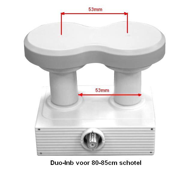

Bij zo’n schotel moeten de lnb’s 57,7mm van elkaar staan heb ik uitgerekend.
Hiervoor kun je een duo-lnb Astra 19,2 - Astra 23,5 nemen voor een schotel van 80-85cm.

Je zou kunnen denken aan een Inverto Twin Monoblock 23mm LNB, 4,3 graden voor een 80cm schotel, IDLB-TWNM22-MNO43-8PP. Dit is een hele goede of een Smart Titanium Twin Monoblock TMT 43, die komt op de tweede plaats.
Als je die twee merken in Portugal niet kunt kopen, let er dan op dat de hart op hart afstand van de 2
koppen ongever 53mm is. Zie de bijlage. Dit kun je meten op de plastic kappen van kuiltje tot kuiltje of van zijkant buisje tot zijkant buisje. Een duo-lnb waarvan de koppen 38mm van elkaar staan of een monoblock waarvan ze 65mm uit elkaar staan, daar heb je niets aan.
De duo-lnb moet 27 graden schuin staan, d.w.z. als je naar de binnenzijde van de schotel kijkt, moet de rechter zijde omlaag hangen. meet dit met een gradenboogje.
