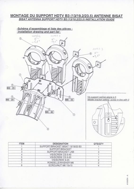

Vertrekkende van een standaard Visiosat Bisat schotel met dubbele lnb-houder Astra1/HotBird heb ik me nu een nieuwe HDTV B3-houder + 3x Alps Lnb's aangeschaft om eveneens toegang te krijgen op Astra 3 / 23°5...
Uitgaande van het montage schema van de houder (zie bijlage) en met hulp van de bekende Satellite Finder-site kon ik de skews bekomen (bijgevoegd met potlood). Volgens de tekening wordt de middenste houder (Astra1) op 0-hoogte regeling geplaatst, echter graag wou ik ook weten op welke hoogtes de HotBird en Astra 3 lnb-houders moeten komen, veronderstellende dat de Bisat schotel zelf mooi horizontaal blijft. (de Lnb-houders hebben een gradering van +10 tot -20mm) ?
.. of kan ik dit zelf ergens 'vinden' ?...
mijn lokatie:
Latitude: 51.1078°
Longitude: 4.4354°
Alvast hartelijk bedankt !

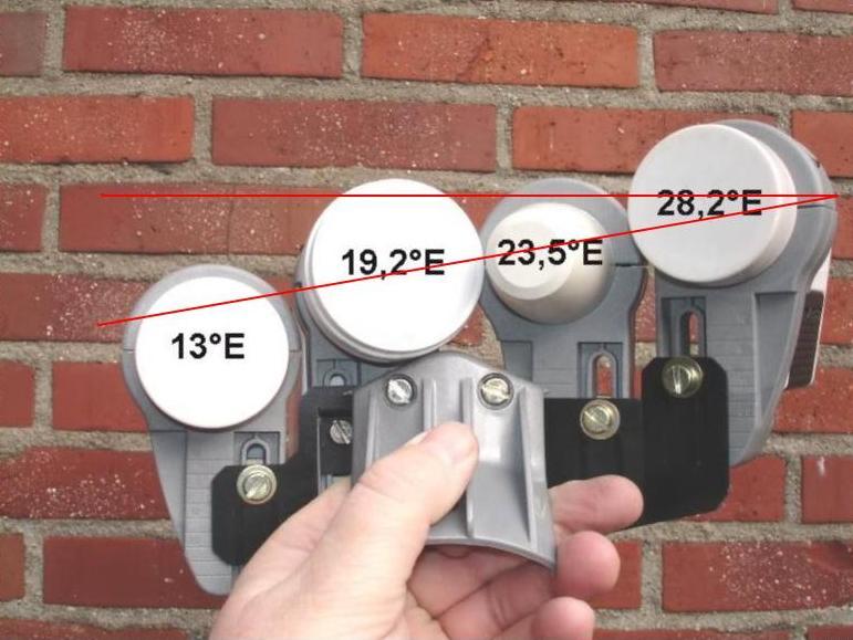

Beste yvessr
Nadat je de houder van de Astra 19,2 op de nul-positie hebt gezet, moet je er voor zorgen dat de lnb’s
ongeveer in een schuine lijn komen te staan van 9,4 graden, d.w.z. de Hotbird-lnb het laagste en de Astra 23,5-lnb het hoogste.
In de bijlage zie je een opstelling met 4 lnb’s en de rode schuine lijn die 9,9 graden schuin staat. Uiteraard moet je, nadat je de schotel optimaal hebt uitgericht op de Astra 19,2, de lnb van de 23,5 en 13,0 zodanig op hoogte afstellen, dat je maximale signaalkwaliteit hebt.
