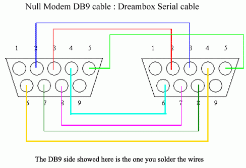

Een schema  van een nul modem kabel waarvan drie pennen worden benut ziet er zo uit.
En het schema voor volledig bedraad zie je in het 2e schema.
Ik zou altijd voor de 2e gaan, dan weet je zeker dat je geen aansluiting mist als je problemen zou ondervinden.

@johan45, ik neem aan dat je met "de 2e" de gekleurde voorstelling bedoeld.
Deze heeft echter maar 7 v/d 9 pinnen verbonden. Verwarrend omdat je "volledig bedraad" schrijft...

Ik kan er ook niets aan doen, maar zo is de omschrijving in het Engels.
Null modem with full handshaking.
Of het voor de topfield werkt weet ik niet, maar dit kabeltje heeft mij de afgelopen 10 jaar nog nooit teleur gesteld.
