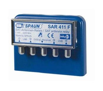

Ik wil graag de 3 astra's op een Gibertini 125L met rail zetten.
Ik wil deze graag op een twin tuner receiver aansluiten.
Ik heb 2 kabels naar de huiskamer liggen.
vraag: om opnamen te maken en ander kanaal te kijken,
wat voor 3 lnb's  heb ik nodig?
singel uitgang of twin uitgang?
en wat voor en hoeveel diseqc heb ik nodig?
ps. in dacht 3 inverto black ultra's te nemen.
