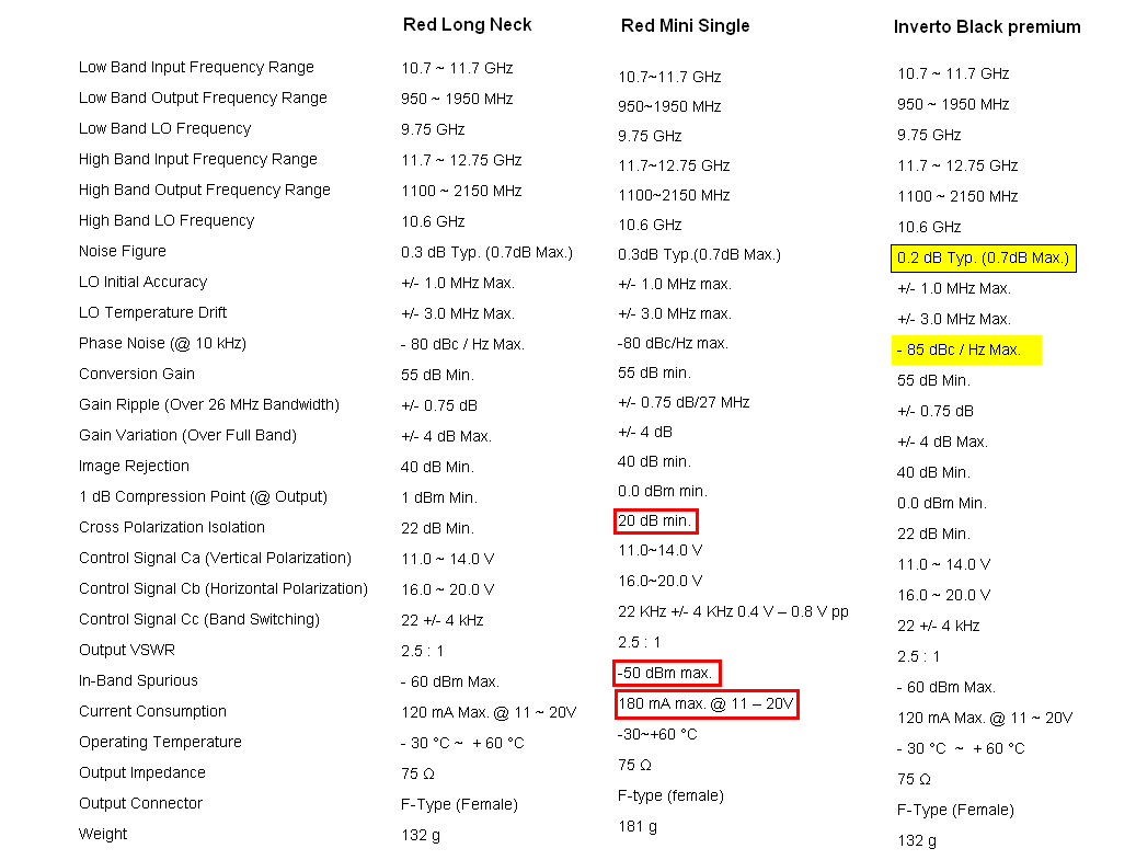

Zou de inverto red extend beter zijn dan de inverto red line? misschien zelf gelijkwaardig met een inverto black premium?
Ik ben nu niet zeker of de red line een andere lnb is dan de red extend... .
Dan moet je ze gewoon even naast elkaar zetten, zie de bijlage.
De Inverto Black Premium is op 2 punten beter dan de andere twee (geel). De Inverto Red Mini is op 2 punten minder dan de andere twee (rood).
