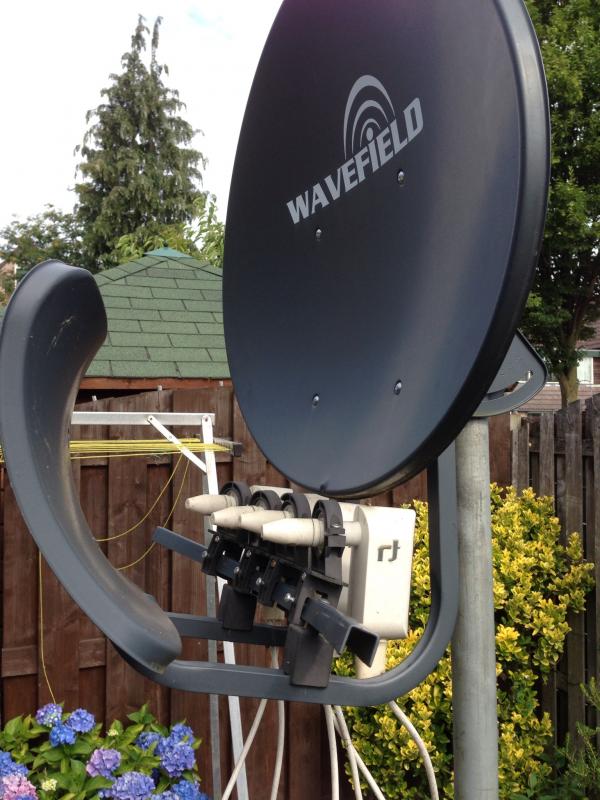

Beste lezer,
Ik heb een Wavefield t55 schotel van iemand gekregen, daar zitten 4 LNB’s op Hotbird , Astra 1, Astra 2 en Astra 3 ik weet alleen niet welke LNB voor de Astra 1 is. Kan iemand mij dat vertellen, gezien vanaf de voorste LNB op bijgaande foto en ik zoek nog een duidelijke uitleg om deze schotel af te stellen. De gulle gever is namelijk op vakantie, ik kan het hem dus niet vragen.

De lnb’s zijn voor de volgende satellieten:
1e Hotbird 13
2e Astra 19,2
3e Astra 23,5
4e Astra 28,2

De volgorde is vanaf de voorzijde zoals je dat ook vroeg.
Als de schotel eerst 100km verderop heeft gestaan, zou ik de berekening opnieuw maken. Het kan voor de elevatie, de schotelskew en de lnb-skew wel iets uitmaken. De positie van de lnb’s op de rail kan hooguit een heel klein beetje anders zijn.

Sprietje,
De schotel staat nu goed uitgericht Alle LNB's doen het, alleen wat sterker signaal zou prettig zijn, ik heb nu snel last van stilstaand beeld bij regen. Misschien zijn nieuwe LNB's een optie?

inverto black premium single eropzetten en je hebt een regenreserve dat wil je niet weten zoveel
kosten voor die 4 stuks zijn 20 euro dus snel goedkoop upgraden naar een beter systeem

Beste blackeyes
Jij gaat er nu maar even van uit dat één aansluiting voldoende is maar er lopen nu wel 6 coaxkabels naar
beneden. Twee lnb’s hebben dus twee aansluitingen.

- Staat de mast 100% goed waterpas?
- Heb je de skew van de schotel ingesteld volgens de berekening van Satlex?
- Heb je de schotel op maximale signaalkwaliteit afgesteld op de Astra 19,2?
- Heb je nog met de lnb’s geschoven om te kijken of ze op maximale signaalkwaliteit staan?
Je vraagt of nieuwe lnb’s een optie is.
Ja, ik vroeg niet voor niets wat de reden was dat die persoon zijn schotel weg heeft gedaan. Geen enkele lnb is zo gevoelig voor regendruppels als de Inverto Multiconnect. Hij moet vast ook last hebben gehad met regen.
Welke lnb’s je kunt plaatsen hangt af van hoeveel aansluitingen je voor alle lnb’s wilt hebben.

tuurlijk had ik dat gezien dat er 6 kabels lopen
maar ik ga ervan uit dat ie er maar een per lnb gaat gebruiken
wil hij meer aansluitingen hebben gaan de kosten ook omhoog per lnb
ik gaf hem alleen advies welke hij het beste kon pakken voor weinig geld toch iets goeds eropzetten

Antwoord op je vragen.
- Staat de mast 100% goed waterpas? Ja
- Heb je de skew van de schotel ingesteld volgens de berekening van Satlex? Ja
- Heb je de schotel op maximale signaalkwaliteit afgesteld op de Astra 19,2? Ja
- Heb je nog met de lnb’s geschoven om te kijken of ze op maximale signaalkwaliteit staan? Dit wil ik doen met de nieuwe LNB's
Ik wil er LNB's opzetten voor één ontvanger

dan zijn die inverto black premium single er perfect voor
effe omwisselen en finetunen en je bent klaar voor de komende jaren
kosten ong 20 euro
wil je een adres waar?
dan stuur me een pm en je krijgt het van me
