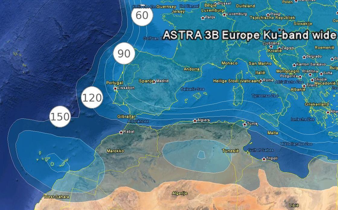

Op Fuerteventura heb je een schotel nodig volgens Astra SES van 115cm breed, zie bijlage.
Jij hebt een schotel van 100cm maar dit is misschien de hoogte en dan is de breedte slechts 90cm.

 Heb ik dat beweerd.  nee denk ik.Tussen haakjes of jij er van baalt of niet dat kan mij geen barst schelen.Als ik op Satbeams google staan er alle afmetingen van schotels en daar staat wel degelijk 90cm voor de canarische eilanden .Jij beweert dat wij die zenders niet altijd kunnen zien ,woon jij soms ook op tenerife anders kan jij er helemaal niet over oordelen
