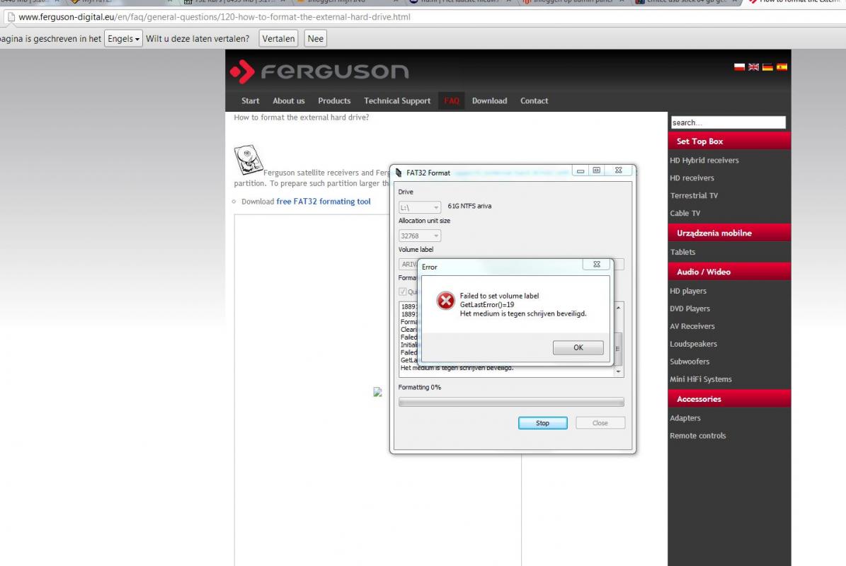

emtec usb stick 64 gb geeft melding : tegen schrijven beveiligd!
de stick zit in een ariva 102 mini en functioneert niet meer goed dus wil deze formatteren  in een windows pc.
echter ik krijg de melding als bovenstaand in het onderwerp
er zit geen knopje op de stick!!!!!!!!!
wie heeft er een tip ?
met vr gr

lukt nog niet, zie de bijlage
