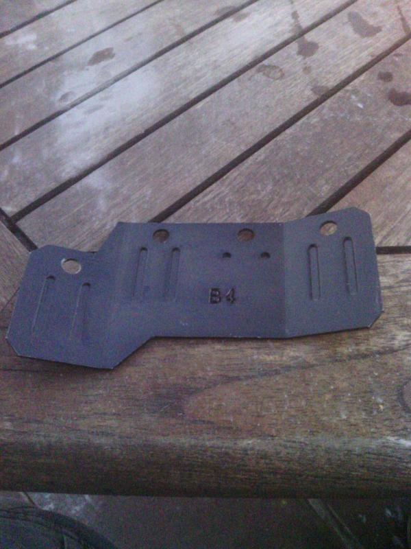

Ik gebruik de houder voor 3 lnb's  (G3) op de houder staat gegraveerd B4.
Om ontvangst te krijgen voor 23.5 Astra3 had ik de ze ook al wat hoger geplaats als ik deze op 0 zette lukte het al helemaal niet om iets van ontvangst te krijgen. Tot dan lukte enkel Ontvangst van 19.2 en daar kon ik ook nooit de vlaamse zenders zoals vt4 en 2be ontvangen.
Op de foto  kan je zien hoe de lnb's geplaatst zijn .

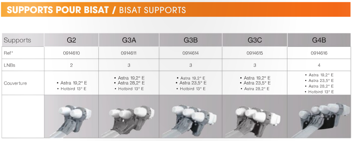

Merkwaardig dat een houder voor 3 koppen G4 wordt genoemd. In de catalogus van Visiosat heet de houder voor de Astra 19,2, 23,5 en 28,2 de G3C, zie bijlage.

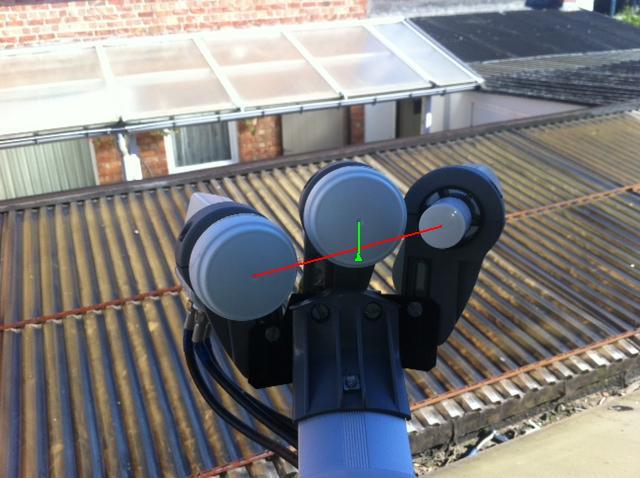

De 3 koppen moeten ongeveer in één schuine lijn staan, de middelste net een beetje onder de rode lijn om de ronding van de Clarkebelt te volgen, zie bijlage. Je had hem dus niet omhoog moeten zetten maar de elevatie van je schotel iets aan moeten passen.

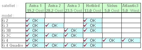

Ik heb volgens mij dezelfde houder. Er staat B4 op de achterkant. Volgens de gegevens die ik heb gevonden komt dit dus overeen met G3C houder, geschikt voor de Astra 1, 2 en 3. De vraag is hoe ik dit nu het handigst geïnstalleerd krijg. Vanuit de schotel gezien zit A1 links, A3 in het midden en A2 rechts. Welke LNB ga ik nu eerst uitrichten? Ik hoef de Astra 2 niet te installeren omdat ik deze hier in Noorwegen toch niet zal ontvangen vanwege een te kleine footprint :eek: Het gaat mij dus om de Astra 1 en 2.

Zet de lnb-houder van de Astra 23,5 in de middenstand, zie de streepjes op de houder.
De 3 lnb’s moeten ongeveer op één lijn staan onder een hoek van 6 graden, zie bijlage 1.
Een hoek van 6 graden vindt je in bijlage 2.
De elevatie van de schotel moet op ongeveer 19,8 graden ingesteld worden om de Astra 23,5 te vinden.
