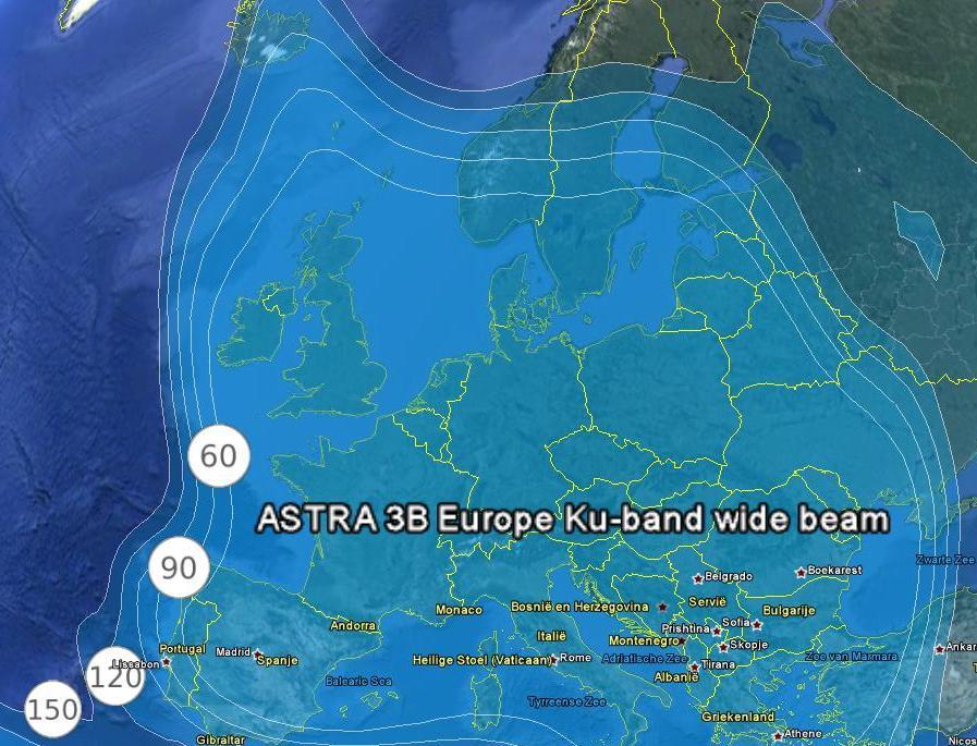

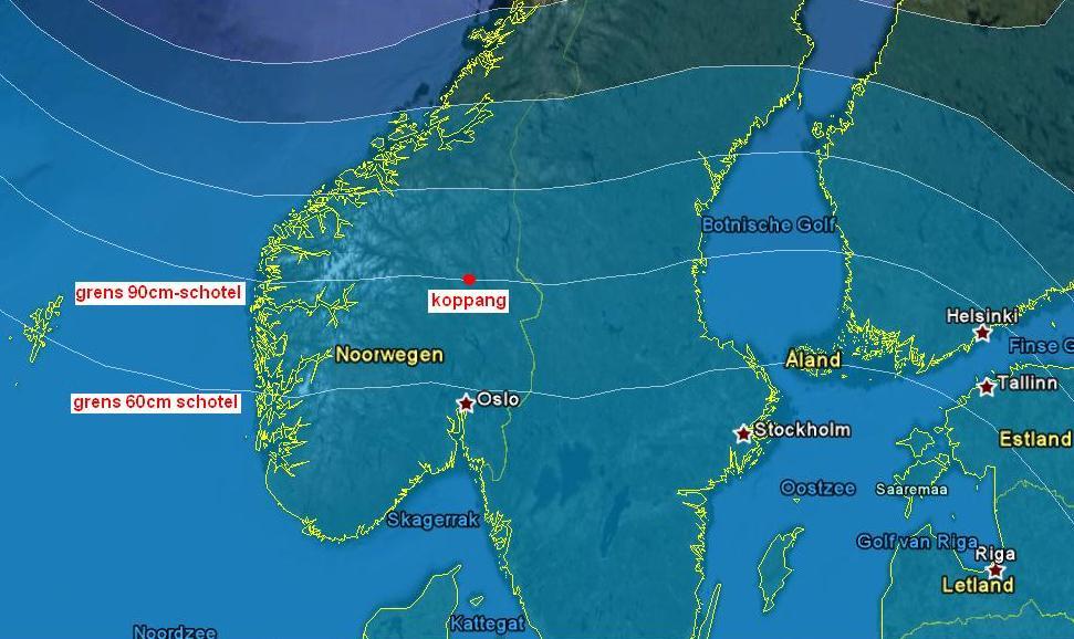

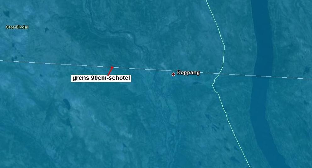

Voor de Astra 3B heb je in Koppang een 90cm schotel nodig, een visiosat Bisat is dus aan de krappe kant. Je zult de Astra 3B wel kunnen ontvangen maar veel regenreserve heb je niet en in de winter met wat sneeuw op de schotel al helemaal niet.
Een Visiosat Big Bisat geeft minder versterking dan de Bisat. Dit komt omdat de Big Bisat voor een veel breder ontvangstgebied geschikt is en dus zijn oppervlak over meerdere satellietposities moet verdelen.
Dat is dus geen oplossing
Je zult de Inverto Black Ultra wel op de Astra 3-positie moeten zetten om er voor te zorgen dat het signaal niet regelmatig wegvalt.
Zie het maar eens een winter aan of je schotel voldoet anders toch maar een grotere schotel kopen.
