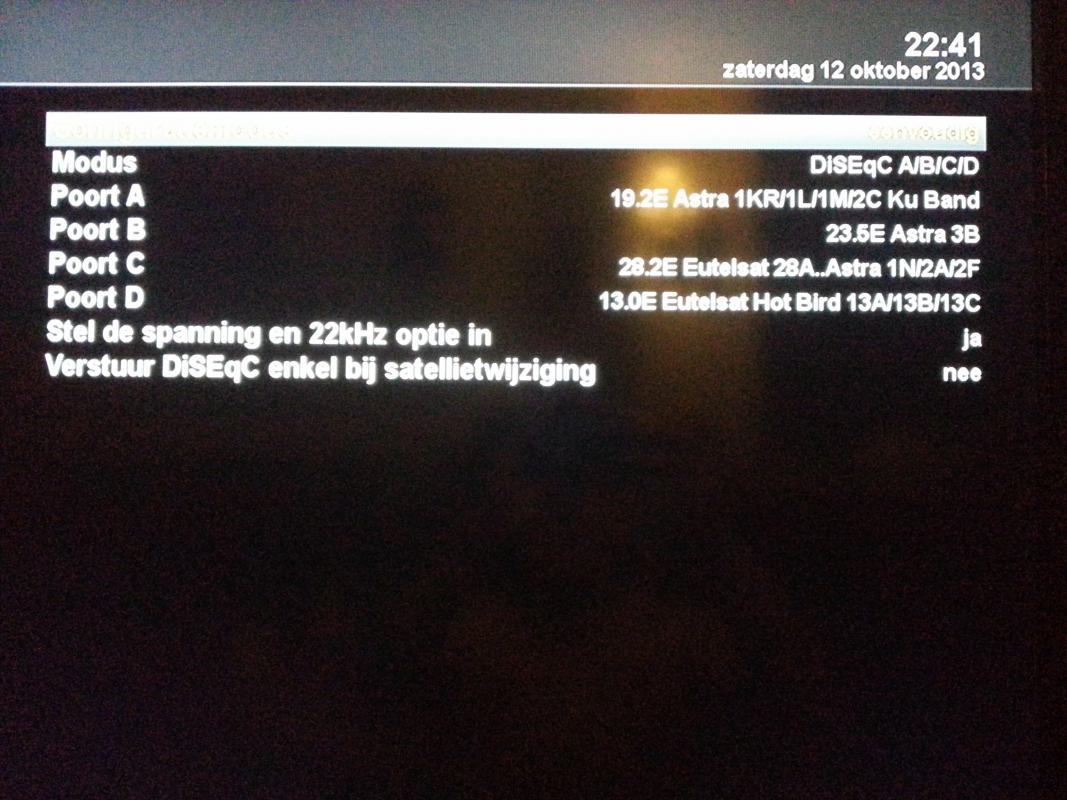

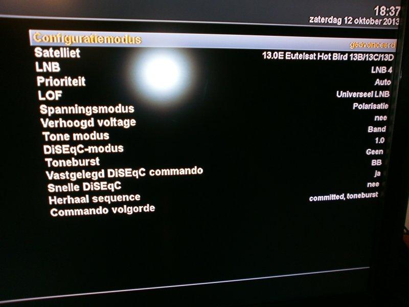

Dank voor jullie snelle hulp, in bijlage mijn settings voor de tuner, A1 is LNB 1, vastgelegd diseqc commando AA
                                                                                                       A2     LNB 2                                                  AB
                                                                                                       A3     LNB 3                                                  BA
                                                                                                       H       LNB 4                                                  BB
Ik heb de waarden eens verwisseld, maar zie door het bos de bomen niet meer.
Zoals de tuner nu is ingesteld staan RTL en Prosieben  in de zenderlijst, maar ik kan ze niet openen. Met mijn oude receiver kon ik ze wel openen.
Misschien kunnen jullie via de bijlage zien welke fout ik gemaakt hebt bij  het instellen van de tuner.
In ieder geval dank,
Johan,
Optie staat in eerste regel verkeerd. Gewoon instellen 'eenvoudig' en bij de 2de regel DiseqC ABCD kiezen. Schakeloptie 22khz toneburst,
Gebruik deze settings. Wel even je eigen DiseqC instellingen aanpassen.
Succes.
