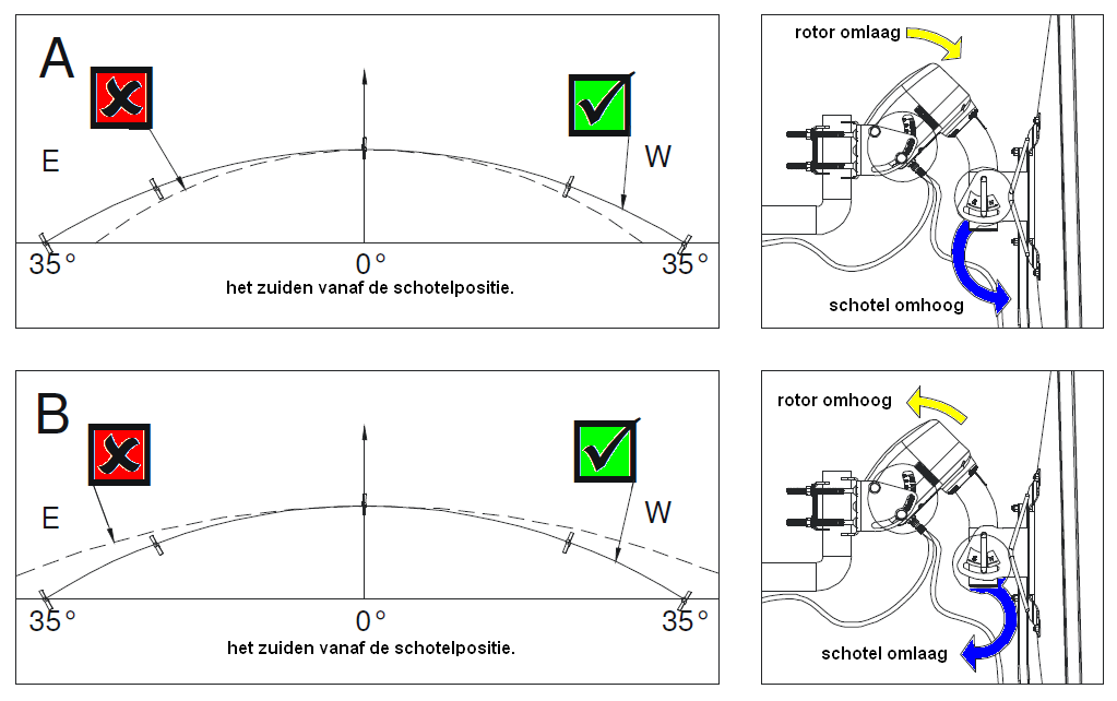

Nog even een verduidelijking als de beschreven boog van je schotel zowel links als rechts te hoog of te laag loopt met de Clarkebelt.
In tekening A zie je dat je schotel zowel links als rechts onder de Clarkebelt loopt. Je moet dan de rotor
iets laten zakken, bijv. 0,5 graden (zie gele pijl) maar je zult de elevatie van de schotel zelf dan ook weer 0,5 graden hoger in moeten stellen (zie blauwe pijl) want anders staat de schotel in het zuiden niet meer zuiver op de Astra 4A (Sirius) gericht.

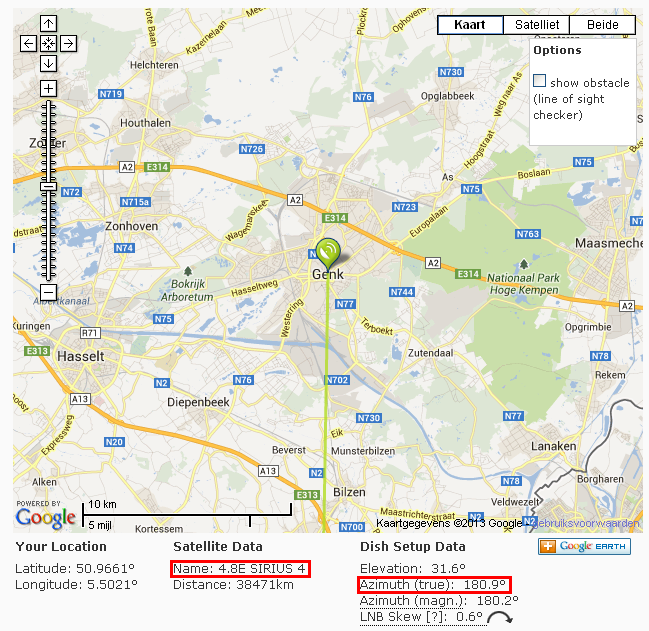

In bericht 11 heb ik een heel klein slordigheidje gemaakt.
Ik schreef:
“Je gaat uitrichten op de Astra 4A, dat was vroeger de Sirius. Die staat op 4,85 graden oost maar Genk
ligt op 5,5 graden oost. Je zult dus eerst de rotor 0,65 graden naar het westen moeten draaien en dan de schotel op maximaal signaal uit moeten richten op de Astra 4A “
Dat is niet helemaal correct.
Die 0,65 graden verschil is gezien vanaf het middelpunt van de aarde. Gelukkig woon jij in Genk, daar is het leven een stuk aangenamer en dan is het verschil een fractie (0,25 graden) meer.
Dit is bijv. ook terug te vinden op Dishpointer.com., zie de bijlage.
Hierop is te zien dat de Azimuth true van de Sirius 180,9 is, dus vanuit Genk 0,9 graden naar het westen staat.
Voordat je de schotel uit gaat richten, zul je dus met de besturing de schotel eerst 0,9 graden naar het
westen moeten laten draaien. Pas dan ga je de Sirius (=Astra 4A) opzoeken door de rotor op de pijp te verdraaien en de elevatie van de schotel te verstellen.
Het verschil is maar peanuts maar het kan wel voorkomen dat je achteraf corrigerende maatregelen moet nemen die weer veel werk en tijd kosten vooral als je wat minder precies onder een satelliet woont waar je op af kunt stellen.
