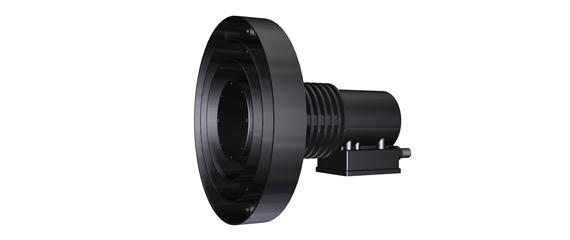

ik heb  gisteren eens getest wat nu waar is of een inverto black ultra beter is als een mti high line pro lnb
ik had op de lnb (black ultra) van de t 90 op de 23.5 15.7 db ontvangst
en heb hem erafgehaald en de mti eropgezet
daar haalde ik net de 14 db met horten en stoten
ik hoorde zoveel verhalen dat de mti beter zou zijn en me eentje aangeschaft
dus hiermee uit de wereld geholpen
de inverto black ultra blijkt toch momenteel de beste te zijn

En dat niet alleen beste blackeyes, de MTI High Line Pro heeft ook nog eens een kop die 6mm groter in diameter is dan de Inverto Black Ultra. Bij multifeed ontvangst is het meestal toch al dringen met de lnb’s omdat ze niet dicht genoeg bij elkaar kunnen staan.
Dat is dus een tweede goede reden om Black Ultra’s te nemen i.p.v. de MTI High Line Pro.
Ik ben best al een tijdje weg van de Inverto's en ik had een verdachte lnb van een ander merk op een zwakke (lage) satelliet en ging voor een Black Ultra naar een van de lokale kleine satellietshops hier in Den Haag. Deze had alleen SAB Premium PS en beweerde dat ie minstens zo goed was...
Voor €10 wilde ik de gok wel wagen en ik moet eerlijk toegeven dat ik 'm zeker niet slecht vind!
