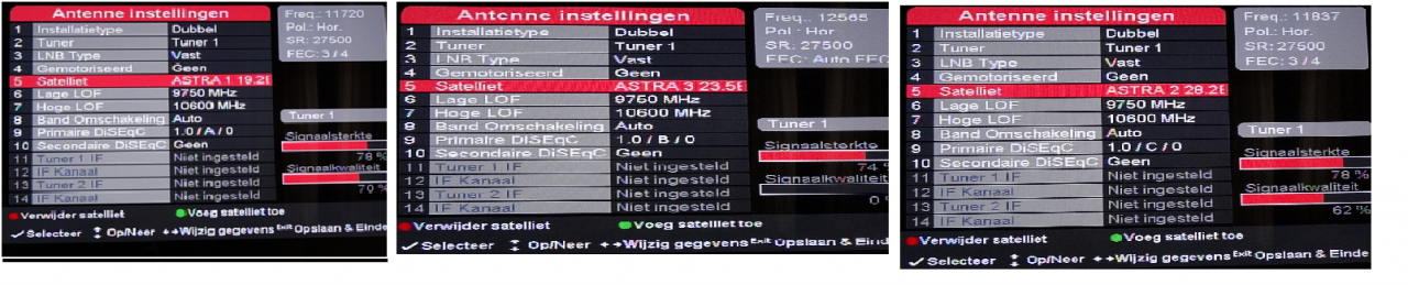

satty40 Posted September 12, 2013 Posted September 12, 2013 Hallo, We hebben een inverto IDL 7000m pvr en een triple lnb. Heb op de astra 1 een signaalkwaliteit van 70% en kunnen ook alle zenders ontvangen.Heb op de astra 2 een signaalkwaliteit van 62% maar kan geen zenders laden en kijken. Bij de astra 3 geen signaalkwaliteit, dus ook geen zenders. Bij de Astra 1 staat als frec. 11720 H en bij de Astra 3 staat achter frec: 12565 H. Nu heeft iemand op het forum mij al verteld dat de frec. niet kloppen, maar ik heb geen idee hoe ik dat moet wijzigen. Als ik transponder wil toevoegen krijg ik demelding "transponder bestaat al". Heb al van alles geprobeerd engewijzigd maar kom niet verder. Heeft iemand misschien enig idee hoe ik e.e.a.werkend kan krijgen? Dan nog een vraagje: Achter installatietype staat "dubbel" maar ik weet niet meer zeker of ditook zo was of dat dat misschien per ongeluk gewijzigd is. Er gaat een kabeltje van tuner 1 naar tuner 2, maar zie dat ik ook kan kiezen voor "doorlus". Dit is destijds zo gedaan om ook op te kunnen nemen, maar omdat dat in de meeste gevallen toch niet werkt mag dat evt. wel vervallen. Alvast dank voor uw evt. suggesties. Op de bijlage staat hoe het nu staat ingesteld. Alvast dank voor uw reacties.
Sprietje Posted September 12, 2013 Posted September 12, 2013 (edited) Ja inderdaad, frequentie 12565H bestaat niet op de Astra 23,5, dus krijg je ook geen signaal. Als je die frequentie verwijderd, dan is het pobleem misschien ook opgelost. En doorlussen is natuurlijk een rampzalig gedoe. Je moet gewoon een tweede kabel aanleggen van de triple-lnb naar de satellietontvanger. Er zitten toch 4 aansluitingen op. Edited September 12, 2013 by Sprietje
satty40 Posted December 28, 2013 Author Posted December 28, 2013 Heb inmiddels een nieuwe ontvanger aangeschaft. Instellingen waren niet aan te passen.
