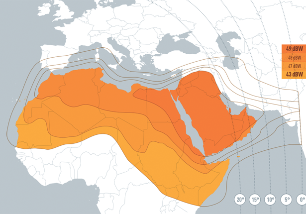

Ik heb een triax schotel van 78 cm en een GI-201 Platinum X LNB en kan geen nilesat ,turksat en arabsat ontvangen.
Kan iemand mij helpen wat probleem is

Hier heb je de footprint van de Eutelsat 7 west.
Je ziet dat op de buitenste lijn 43dBW singaal is. Daar heb je een 100cm-schotel voor nodig en dan kom je ongeveer tot de Pyreneeën.
Die kan jij dus helemaal niet ontvangen met een Triax 78 in Nederland.
En bekijk de footprints van de andere satellieten ook maar eens die je niet kunt ontvangen.
