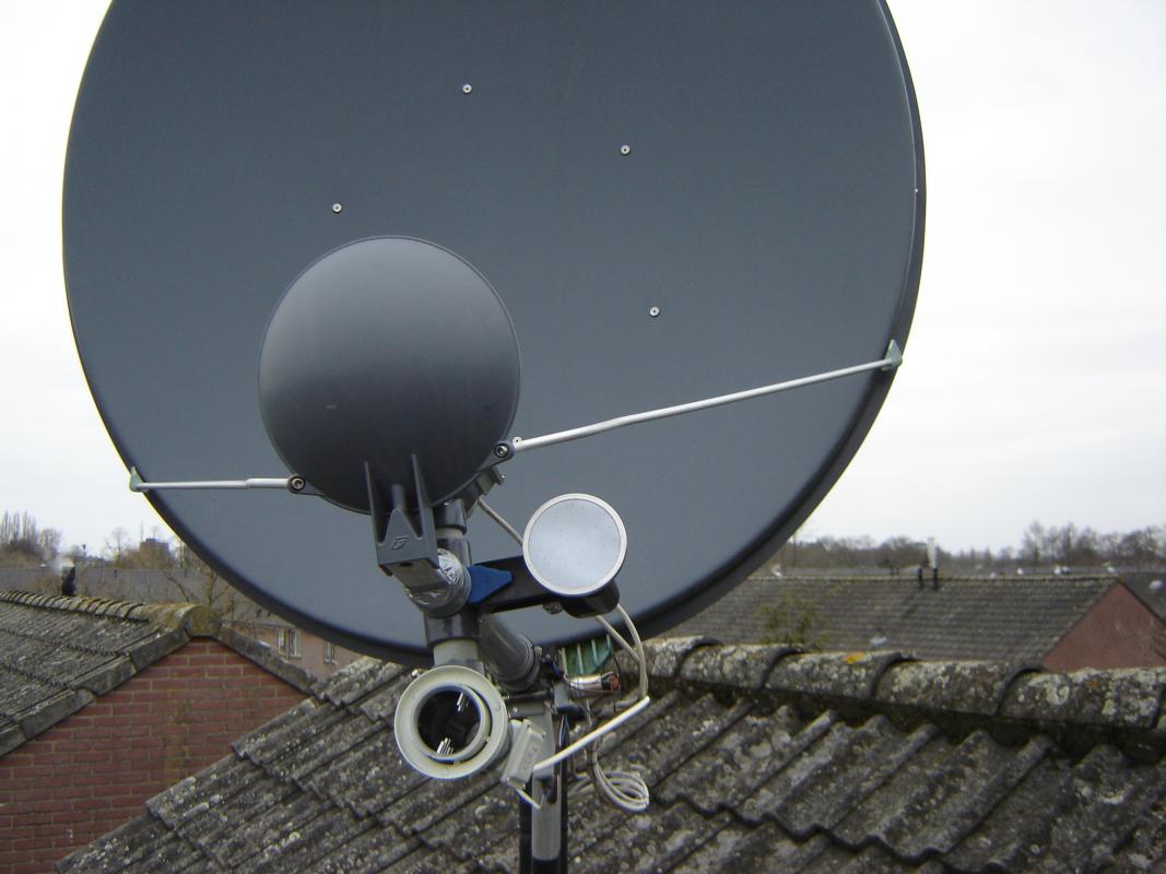

Helaas heb ik tot nu toe geen gecombineerde C/KU lnb gevonden waarmee ik tevreden was , op KU presteren ze minder .
Daarom heb ik op mijn 120 cm Fibo Gregorian een gemotoriseerde lnb-wisselaar gebouwd .
Hierop zitten 3 lnb's C lineair / KU / C circulair .
Ku lnb BlackUltra single
C-Lin  Panorama ER861 Dual Pol 13ºK
C-Circ GoldenInterstar G1-301 SC 17ºK
