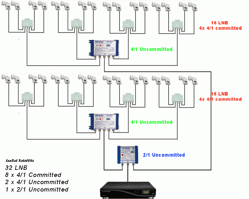

ik heb hier twee wave frontier t 90 staan  en wil bijde op een ontvanger aansluiten dat wil zeggen 32 lmb op 1 ontvanger
heb hier twee emp 16 swits liggen kan ik ze aan elkaar linken door middel van een swits of iets dergelijks en hog gaat dat er dan uit zien

twee keer wave frontier t90
sat ont vanger dreambox dm800se
Beste water
Dat komt er zo ongeveer uit te zien. De tekening betreft dan telkens 4 stuks 4/1 committed switch gekoppeld aan een 4/1 uncommitted switch maar die kun je ook zien als een 16/1 diseqc-switch.
Gewoon deze twee 16/1 diseqc-switches met een 2/1 uncommitted switch verbinden.
