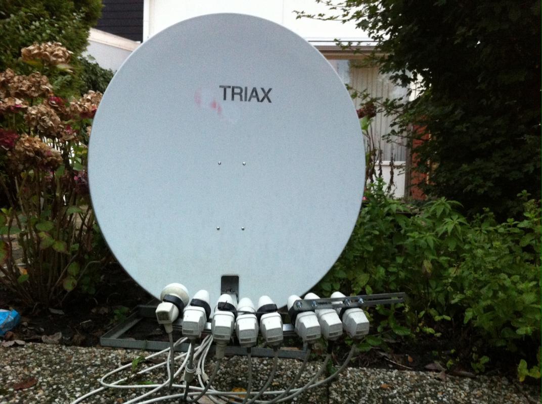

Door de zware regenval van afgelopen dagen heeft mijn maximum diseqc 8/1 het begeven. Deze is vol met water gelopen. Helaas overleden. Deze diseqc werkte goed samen met mijn dreambox 500 hd. Nu heb ik gelukkig nog een eerder gekochte Emp centauri 16/1 liggen met opschrift s16/1pcp-w3. Aan de achterkant zitten een aantal switches, 4 in totaal. Op de achterkant tevens een ronde sticker met datum 10 06 hetgeen volgens mij oktober 2006 zou kunnen zijn. Geen idee welke versie dit is maar wellicht zegt het opschrift jullie meer?

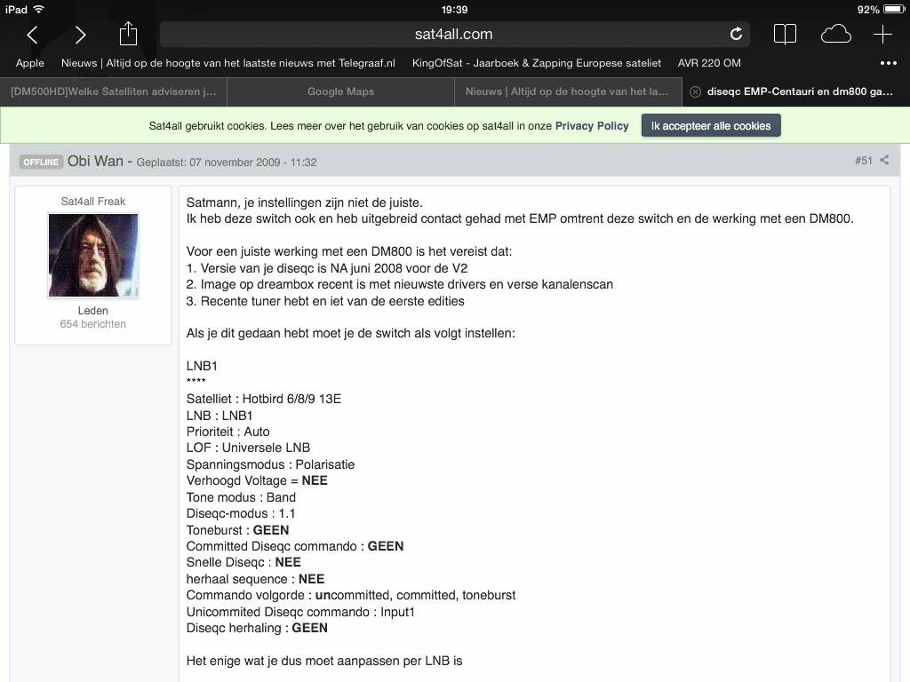

Alvorens deze diseqc aan te sluiten wil ik natuurlijk weten hoe dit moet. Ik bedoel dan natuurlijk de setting in de dreambox. Natuurlijk de vraag hoe de dip switches moeten worden gezet.
Op een eerder geplaatst bericht op dit forum reageert obi wan op een vraag over de instellingen van deze diseqc op een dm 800 hd maar dit bericht is enigszins gedateerd. Wellicht werkt dit ook voor voor de db 500hd. Is dit een juiste veronderstelling?
Foto van eerder geplaatst bericht is aangehecht aan dit bericht.

Gelukkig was het zojuist even droog en ben net voordat het donker werd even aan het knutsellen gegaan. De volgorde van schakelen voor de dreambox 500 hd heb ik exact zo ingesteld zoals in het overzicht van obi wan. Het werkte eerst niet op alle satellieten maar door de dipswitch (eerste knopje) op "on" te zetten werkte alle lnb's correct en heb ik nu op alle beoogde satellieten signaal. Heb zelfs de beleving dat het zappen iets sneller gaat dan met de maximum diseqc. Helaas zijn een aantal lnb's iets verdraait en zal ik opnieuw moeten finetunen. Komt later wel. Nu erg weinig regen reserve.
