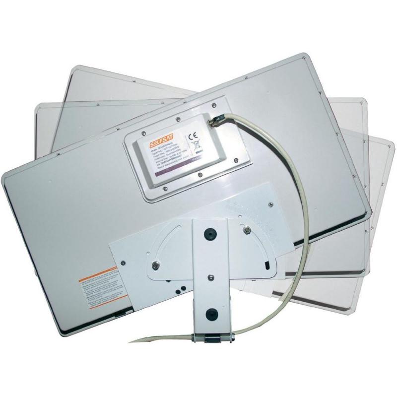

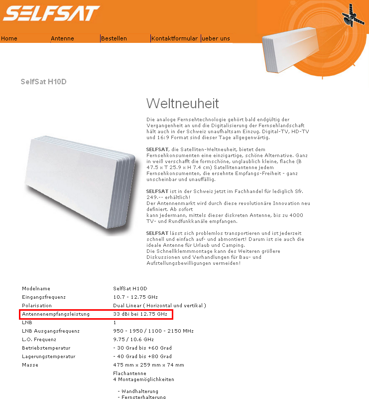

Nog even een bewijs dat de Selfsat echt maar heel weinig versterking geeft.
De Selfsat H10D geeft 33,0dB bij 12,75GHz, zie bijlage 1

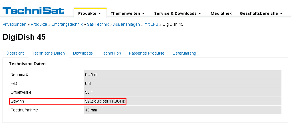

De Technisat 45cm schotel geeft 32,2dB bij 11,3GHz, zie bijlage 2
Als je de versterking van de Technisat gaat omrekenen naar 12,75GHz, kom je uit op 33,25dB, dus nog een beetje meer dat de Selfsat. Het omrekenen van de versterking bij de verschillende frequenties kun je met deze calculator doen: http://www.satcom.co.uk/article.asp?article=22

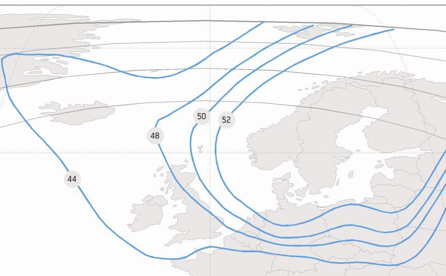

Op de footprint van de Thor 5-T1 is te zien dat je in Nederland 50dBw signaalsterkte hebt. Daarvoor heb je een 60cm-schotel nodig.
Hiermee zie je dus dat een 45cm-schotel die vergelijkbaar is met de Salfsat te klein is.

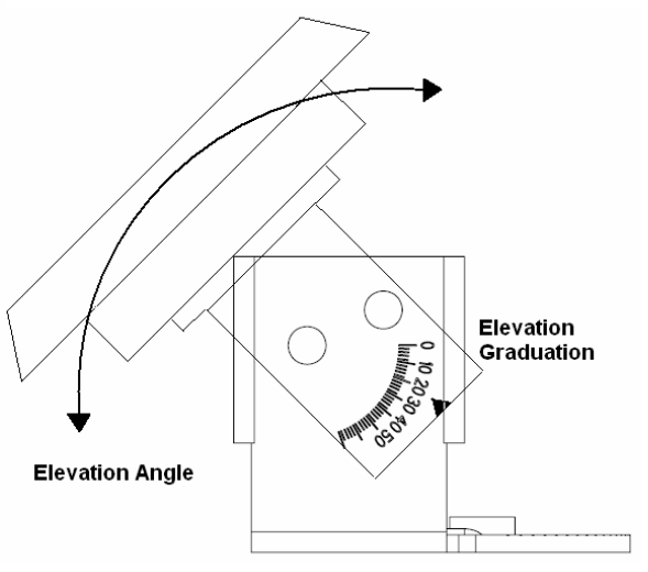

Als het goed is, heb je de elevatie voor de Astra 19,2 op 28,8 graden staan. Voor de Thor moet die op 30,1 graden staan. De elevatie moet dus 1,3 graden hoger ingesteld worden, zie bijlage 1

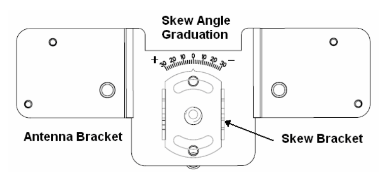

De skew van de schotel moet voor de Astra 19,2 op -3,7 (afgerond -4) graden staan. Voor de Thor 5 moet dat +4,1 (afgerond +4) graden zijn.
Stel dat in met de skew-instelling, zie bijlage 2 en 3. De schotel moet dus met de wijzers van de klok meegedraaid worden vanaf de achterzijde gezien.

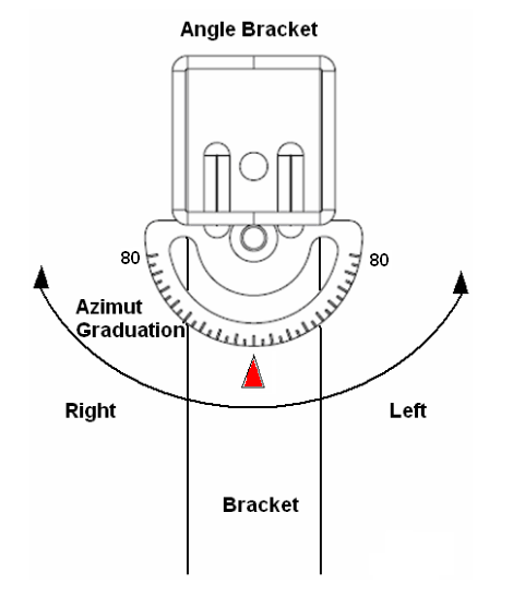

Als je de richting (Azimuth) van de Selfsat goed hebt staan om de Astra 19,2 te ontvangen, dan moet je de vlakschotel precies 25 graden naar het westen draaien. Dit kun je instellen met de Azimuth-schaalverdeling, zie bijlage 4.
Elk klein streepje is 5 graden, elke grote streep in 10 graden.
