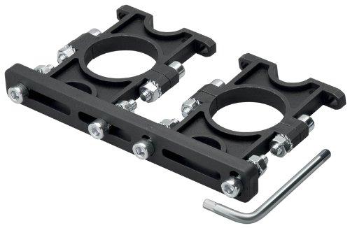

Je kunt hiervoor de “Wentronic-2-fach-Multifeedhalter-fuer-23-40-LNB” gebruiken, zie bijlage 1

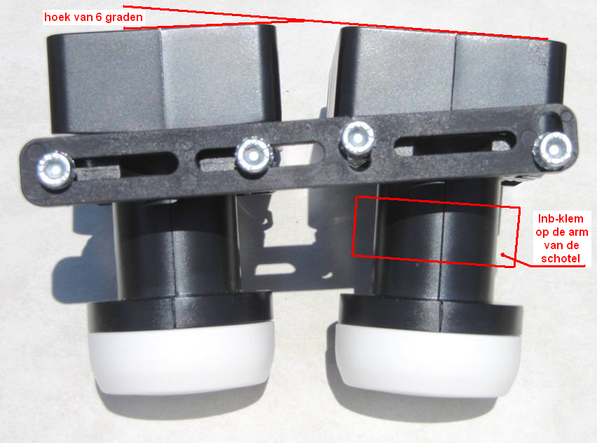

Je moet hem monteren zoals is aangegeven in bijlage 2.
De Astra 23,5-lnb moet in de klem van de schotel gezet worden en de schotel uitrichten op de Astra 23,5.
De lnb van de Astra 19,2 moet 21mm lager staan dat de lnb van de Astra 23,5. dit moet je meten op de koppen.
De skew van de lnb’s moet als volgt staan:
Astra 19,2 op 16 graden
Astra 23,5 op 20 graden.

Heb de opstelling van Sprietje gedaan en direct ontvangst.
