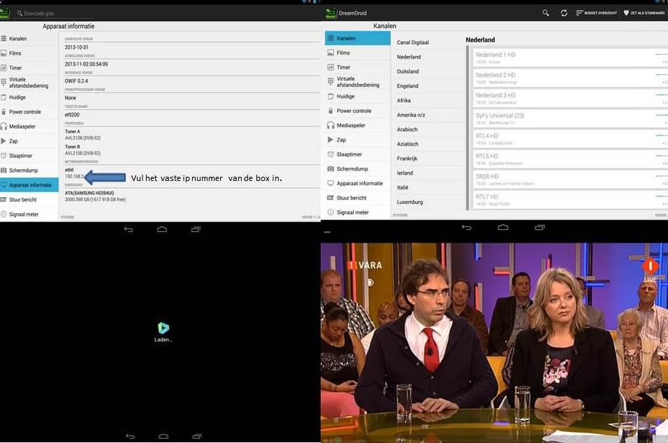

Wie kan mij stap voor stap uitleggen hoe ik van mijn dreambox 800 se naar mijn Samsung Tab3 10.1 kan streamen.
Ik heb het met dreamdroid, vplayer en met vlc player geprobeerd maar het beeld op mijn Samsung Tab3 10.1 blijft zwart.
DM-800HD se -|- stab HH120 -|
Dit zou toch moeten lukken.
Als eerste heeft je box een stabiele verbinding nodig met je netwerk, dus de box heeft een eigen vast ip adres.
Op het tablet (in mijn geval een Nexus10) heb je zowel Dreamdroid als VPlayer geinstalleerd, is gratis in de winkel te downloaden.
Start Dreamdroid en vul het ip adres van je box in op de juiste plaats.
Zie verder maar de foto.
Wanneer je verbinding hebt kun je eenvoudig de gewenste zenderlijst ophalen en tik op het gewenste kanaal. De vraag wordt gesteld waarmee je wilt afspelen en kies VPlayer en voila, je hebt beeld.
