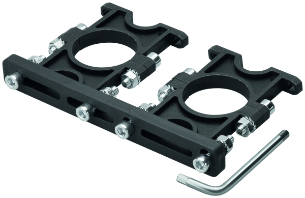

In Malaga moeten de lnb’s 68,5mm hart op hart van elkaar staan op een schotel van 100x110.
De lnb van de Astra 23,5 in de klem en de lnb van de Astra 19,2 er rechts naast als je naar de binnenzijde van de schotel kijkt en wel onder een hoek van 26 graden. Dit komt overeen met dat de kop van de 19,2 precies 30mm lager staat dan die van de 23,5.
De skew van de lnb’s moet als volgt staan:
Astra 23,5 is 25 graden.
Astra 19,2 is 21 graden.
Je zou een monoblock Astra 19,2-Hotbird kunnen nemen om de Astra 19,2 en de 23,5 te ontvangen maar ik zou het je niet adviseren. Stel dat je een andere schotel koopt, dan past die niet meer, met twee losse lnb’s past het altijd want dan kun je de afstand aanpassen. In het geval je toch kiest voor een monoblock, let er dan goed op dat de Hotbird diseqc A heeft en de Astra 19,2 diseqc B anders kun je hem niet eens gebruiken op een M7 SAT 801.
Ik adviseer twee Inverto Black Ultra’s. Je kunt ook de quad-uitvoering nemen met die afstand van 68,5mm.
Als lnb-houder zou ik Wentronic multifeedhalter nemen. Die is bijna overal goed verkrijgbaar en de vrijhangende lnb is mooi naar het midden van de schotel te richten.
