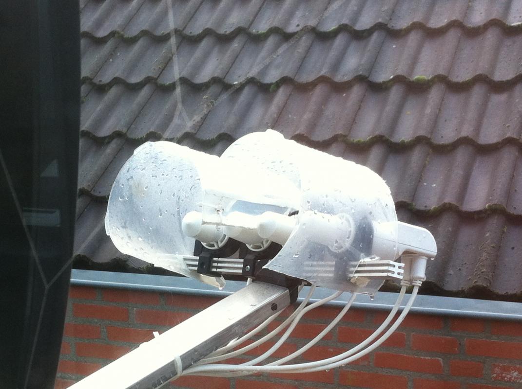

blijf in elk geval van die venton's af
die heb ik eropgehad en was zeer snel blij dat ik ze eraf had
zelfs met een paraplu erboven gemaakt was het shit en viel me het beeld weg met wat regen
zie foto
aangepast door blackeyes
