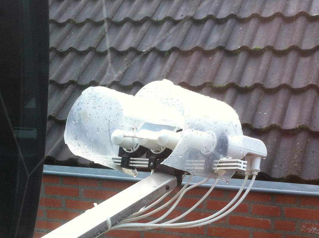

ik heb ze zelf erop gehad  (4 stuks) op een 88 triax en zelfs met een paraplu erboven viel me  tijdens een regenbui het beeld weg na ong 2 weken na een aantal regenbuien heb ik ze zeer snel erafgehaald en vervangen door inverto black ultra's en sindsdien nooit meer problemen
ik zou zeggen: probeer en test ze uit dan horen en zien we hier op het forum wel van je of je beeld houd tijdens een regenbui
zie foto  oude situatie van mij
