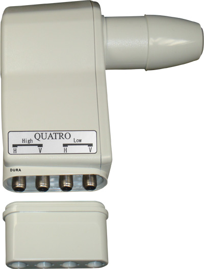

“Er lopen 2 kabels van de LNB de schuur in: High-H en High-V.
Bij een quatro-lnb moeten toch altijd 4 coaxkabels aangesloten worden, zie bijlage 1.
Met een duo-lnb quad en 3 coaxkabels kun je inderdaad met één Stacker /Destacker toe.
Een Stacker / destacker is niet te gebruiken in combinatie met een quatro-lnb’s. Je kunt de Stacker / Destacker wel gebruiken achter de multiswitch maar daar zie ik geen voordeel in.

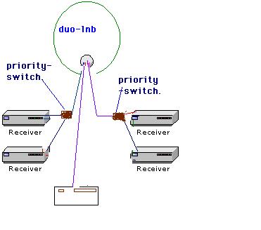

De beste oplossing lijkt me:
De 3 coaxkabels gebruiken die je van de schuur naar je woning hebt lopen.
Een duo-lnb quad gebruiken met één Stacker / Destacker.
Maak binnen gebruik van een priority-switch.
Kijk welke satellietontvangers je bijna nooit gelijktijdig gebruikt, bijv. woonkamer en slaapkamer. Daar zet je een priorityswitch bij zodat of de ene of de andere ontvanger signaal heeft.

Normaal gaan er inderdaad vier kabels naar een quattro-LNB, echter de installateur zal gedacht hebben: er zit toch niets nuttigs op de low-bands, dus 2 kabels zijn voldoende. Dat was ook in principe zo, totdat C+ Veronica en Discovery verplaatste (naar 11.023 H). De beide Low-bands zijn dus niet aangesloten, dus alle zenders die onder 11.700 zitten zijn niet te ontvangen met mijn huidige setup. Ik mis daardoor ook de meeste HD-versies van de Duitse zenders. Ik snap pas sinds kort waarom dat zo is  :)

En dat zou er  zo ongeveer uit kunnen zien

Zo zou het er uit kunnen zien als je geen Stacker / Destacker gebruikt en je dus maar 3 aansluitingen binnen krijgt maar als je na de Stacker / Destacker gewoon weer 4 aansluitingen hebt, dan hoef je toch maar één priority-switch te gebruiken om 5 satellietontvangers aan te sluiten?

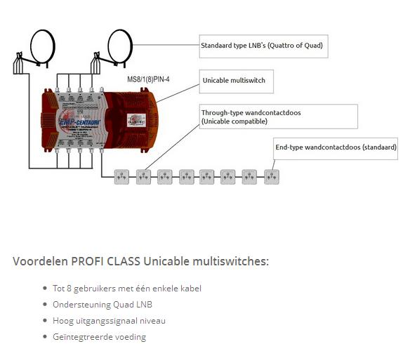

Ik kan toch nog overwegen om de multiswitch naar de schuur te verplaatsen, een paar extra gaten in het hout boren voor extra kabels is namelijk geen probleem. Of toch iets met unicable... dit bijvoorbeeld:
***geen-reclame*** (wel zeer prijzig...)
Of is dat echt af te raden? M'n decoders ondersteunen sowieso wel unicable.

Sorry voor de reclame, niet bij stilgestaan. Dit bedoelde ik:
Unicable multiswitch MS8/1(8)PIN-4

Dit zou een op lossing kunnen zijn post-40340-0-92036500-1388918055_thumb.png

Ook ik heb weer wat bijgeleerd want ik dacht dat je met het unicable-systeem maar tot 4 aansluitingen kon en slechts 1 satelliet. Dat is ook heel lang zo geweest maar nu kan het dus ook met twee satellieten en meer dan 4 aansluitingen.
De Visiosat UP-GF-20 is inderdaad 60x70cm. Daar zou ik toch zeker een grotere schotel voor nemen en wel om meerdere redenen.
1e Omdat je met flinke kabellengtes te maken hebt, is het belangrijk dat je een flink signaal hebt om kabelverliezen te compenseren.
2e Bij het Unicable systeem werk je met hogere frequenties. Normaal gaat door de coaxkabel geen hogere frequentie dan 1950MHz, bij Unicable 2150MHz. Dit geeft iets meer verlies. Het is ook nog maar de vraag hoe goed je coaxkabel is die in de grond ligt.
3e Voor het Unicable-systeem kun je geen gebruik maken van een duo-lnb. Je zult dus met losse lnb’s moeten werken.
4e Om geen last te hebben van regendruppels op de kop van smalle lnb’s, zul je normale lnb’s moeten nemen. Om die te kunnen plaatsen, heb je voor de Astra 19,2 en 23,5 een schotel nodig van 85cm breed. Dat zou een Triax 88 kunnen zijn maar er zijn ook veel degelijkere schotels die natuurlijk ook een flink stuk duurder zijn.
Verder zullen alle aangesloten satellietontvangers met met het Unicable-systeem overweg moeten kunnen. Dit betekent hoogstwaarschijnlijk dat je de bestaande satellietontvangers zult moeten vervangen.
Verder moet je er eens over nadenken of je nu of in de toekomst misschien een TV wilt hebben met ingebouwde satellietontvanger zoals die er nu al zo veel op de markt zijn. Je hebt dan geen losse satellietontvanger nodig en alles werkt met één afstandsbediening. Voor zover ik weet bestaan er geen TV's met ingebouwde DVB-S tuner die geschikt zijn voor het Unicable-systeem. Zoek dit zelf een even uit. Je beperkt je dus met het Unicable-systeem om in de toekomst een TV met ingebouwde satelliettuner te nemen.
Meer informatie over de MS8/1(8)PIN-4 vindt je in de bijgevoegde PDF-file.
