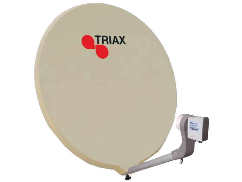

Ik heb (al jaren) een Triax DAP910 met een quad LNB op 19,2.

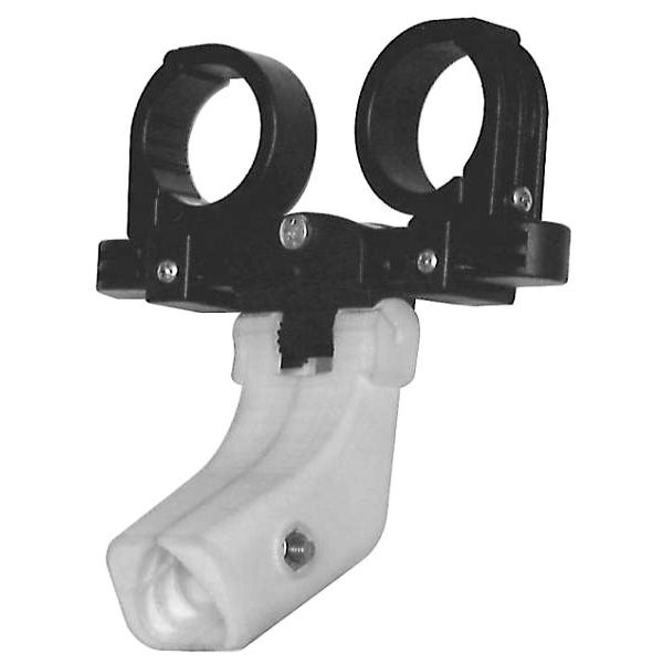

Ik heb inmiddels een MFD 850 multifeed houder welke geschikt zou moeten zijn voor deze schotel maar daar kunnen slechts 2 LNB's in.
Nu heeft deze houder een (kantelbare) kunststof rail welke ik zou kunnen vervangen door de aluminium rail van de gangbare T88 multifeed houder.
Wel is het zo dat de kunststof rail een boog in het midden heeft en de alu rail niet. Hierdoor komen bij montage van de alu rail in de MFD850 houder de LNB's ongeveer 1cm hoger te liggen bij een horizontale instelling, dit rekening gehouden met montage van alu rail met gat in onderste groef voor het kantelen.
Is dit te compenseren met kantelen van de rail of zal dit verschil toch anders opgelost moeten worden?
dus deze schotel heb je, met deze beugel
en je kan dat wel compenseren door je schotel op een, andere vb: Elevation: 28.8°
te plaatsen

Inderdaad die schotel en houder, ik had er plaatjes bij willen voegen, maar dit lukte me niet.
Compenseren middels de elevatie anders in te stellen, gaat dat veel renedements verlies opleveren?
de aluminium rail van de gangbare T88 multifeed houder,schrijf jij! als die past dan zal er zeker geen probleem zijn om 4 lnb te plaatsen of 3 gelijk jij het wil hebben,
als je er 3 zou opzetten dan zou ik astra 3B zover mogelijk in het midden zetten,astra 1 rechts tegen astra 3B,en dan astra2N ook tegen de astra3B of toch een paar mm open zetten,gewoon testen
welke lnb's ga je gebruiken en welke swiths VB/deze zie foto

Als je aan de Astra 1, 2 en 3 voldoende hebt, zou ik de SAB LNB-houder GK3 A025 nemen. Die koop je voor €8,95 en dan staan de lnb’s wel op de juiste hoogte. Je verdraait de schotel naar de Astra 23,5 en daar zet je links en rechts de lnb van de Astra 19,2 en 28,2 tegenaan.
Dank voor de adviezen,
De SAB LNB-houder van de afbeelding gaat niet zo makkelijk passen vrees ik, kan ik dan niet beter de versie met een ribbel nemen: MFTS3 (A044)?
Switches: wat mij betreft Spaun.
LNB's, ja in ieder geval zullen het quad LNB's moeten worden, ik dacht aan Black Premium, of gaat dit niet passen?
