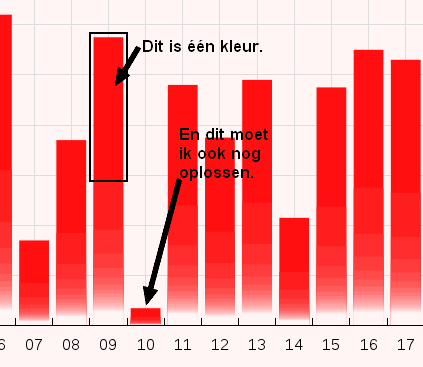

Ik wil graag de hexadecimale kleurwaarden kunnen bereken voor oplopende kleuren.
Bijvoorbeeld van lichtgeel tot dieprood en van lichtgroen tot donkergroen.
Zijn daar formules voor?
Helaas, laat ik helderder zijn.
In Gnuplot maak ik grafieken van energieverbruik.
Hoe hoger het verbruik is hoe gevaarlijker het moet lijken.
Dus afhankelijk van de waarden, stel 1000 W zal de kolom onderaan wit moeten zijn en aan het eind oranje.
Echter bij 4000 W zal ook onderaan de kleur wit moeten zijn en bovenaan brandweerautorood.
Dus ben ik op zoek naar een formule die 0-4000 omzet in een hexadecimale waarde die het kleurverloop
vertegenwoordigt.
Zoals wellicht de meeste weten kan een pallet bestaan uit (RGB) &FF &FF &FF samen 16^6 decimaal gezien.
Rood is dan ook FF0000. Rood wordt gemengd met groen en blauw om wit FFFFFF te krijgen.
En dan kom ik terug op mijn vraag, hoe bereken je een oplopende gradient van wit naar rood.
Bij 4000 W heb ik een for-next van 1 to 4000 en daar moet ik het mee doen, dat kon wel eens een
lastige functie worden . . . . ik ken hem niet.
Eigenlijk loop je van FFFFFF naar FF0000; dus trek je bepaalde waarden af in plaats van bij te tellen?
Er van uitgaande dat groen en blauw steeds evenveel zakken (mooi lineair verloop), heb je dus slechts 256 kleurcodes die je kan gebruiken. Dan heb je per 15,625Watt een kleurtje (indien die 4000W de limiet is).
Rond af naar 20W om makkelijker te rekenen en heb je nog wat bovenmarge mocht die 4000W wat klein begroot zijn.
Dan zou je een trunc(verbruik/20) moeten nemen om de kleurcode te bepalen.
bv: Verbruik 1700W --> trunc(1700/20) = 85 --> dec2hex(85) = 55 --> kleur zou dan ff5555 worden
      Verbruik 2W  --> trunc(2/20) = 0 --> dec2hex(0) = 00 --> kleur zou dan ff0000 worden

Ik denk dat je me hiermee op weg hebt geholpen. Ik zat nu in Excel naar een functie
te zoeken maar kwam uit op een 5e graads polynoom en daar wordt je niet vrolijk van.
Ik zal vanavond eens kijken of in Gnuplot de nodige ingebouwde functies wellicht
al zitten van HEX > DEC, het zou mij niets verbazen. Maar misschien is dat niet
eens nodig in Gnuplot. . .
Ik zag trouwens op internet verlopende kleuren die afliepen met &33 en dat schiet
niet op natuurlijk, dan ben je zo door je kleuren heen en wordt de gradient
schokkerig.

Het was misschien even stil maar gisteren is uitgevallen (hikaanval).
Maar vandaag weer zitten stoeien, het is erg lastig . . .

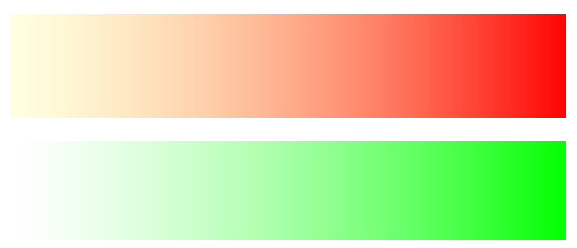

Vlug de windowsversie even geinstalleerd.
gnuplot> test_perre=real((1700/20))
gnuplot> print test_perre
85.0
gnuplot> test_perre2=int((1700/20))
gnuplot> print test_perre2
85
gnuplot> dec2hex(dec)=gprintf("%02x",dec)
gnuplot> test_perre3=dec2hex(test_tim2)
gnuplot> print test_perre3
55
Met real heb je dus nog de comma zitten; met int heb je deze niet meer.
De functie dec2hex heb ik uit die blog genomen... kwestie van geen warm water opnieuw uit te vinden
Moet je nog ergens de mogelijkheid hebben om te zeggen dat de vulkleur dan aangepast moet worden.
gnuplot> print test_perre3."ff".test_perre3
55ff55
of een mooie kleur groen
voor de rode zou je dus  volgende hebben.
gnuplot> print "ff".test_perre3.test_perre3
ff5555
Je hebt dan als startkleur 00ff00 of ff0000; en als respectievelijke eindkleuren 55ff55 en ff5555
Even in photoshop gekeken, en het is niet zo makkelijk om steeds het verschil te zien tussen de start- en de stopkleur, dus misschien beter overwegen om toch een andere startkleur te nemen.

Maar ik heb ontdekt dat je in Gnuplot standaard met gradienten kunt werken welke je
vooraf in kunt stellen met bijvoorbeeld 3 kleuren. Eerst een poosje met trial en error en later
bleek dat er ook een mogelijkheid was om de Hex-kleuren op te geven.
Maar ik denk een ander probleem te hebben (een van de velen  :grin: ).
Stel ik heb een for next van 1 tot 10. Dan wordt bv 4000 eerst door 1 gedeeld =4000
Het balkje wordt getekend, voorts 4000/2 = 2000 het balkje wordt getekend, 4000/3 = 1333
het balkje wordt getekend, enzovoort. Dan begrijp je wellicht  dat het bovenste helft geen
gradient heeft. Ik krijg dat "geestelijk" nog even niet spits.
Het zou natuurlijk perfect zijn als er 10 fragmenten van 400 worden geplot . . .
Hier heb ik nog geen vat op, ik zal morgen even . . . nee nu maar gelijk, een voorbeeld
laten zien.

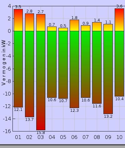

Net ff voor mijn werk ontdekt dat ik wellicht "stack"
moet gebruiken en dan eens zien hoe het gaat met het
gradient . . . helaas vanavond verder.
@De_Perre
Hoewel ik niet één op één jouw voorzet heb gebruikt heb je mij wel een andere denkrichting gegeven
en geinspireerd op nieuwe ontwikkelingen waarvoor ik je dan ook erg dankbaar ben.
Uiteraard (na dagen spitten en zwoegen) dan ook het volgende resultaat waarvan zelfs Stack-Overflow
suggereerde dat een verticaal gradient niet mogelijk was . . . . . en dan begint bij mij de echte uitdaging;
Het is echt een beauty geworden waarbij alles nog steeds relatief eenvoudig instelbaar is.
