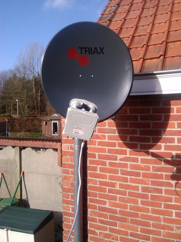

Hallo,
Ik probeer (als nieuweling) mijn schotel uit te richten..
Triax 64 met triple quad LNB :
Astra 2 = Strength 87 (kreeg hem tot 90)
               Quality   63 (kreeg hem tot 75)
Astra 1 = Strength 88
               Quality   57 maar kreeg hem ook hoger..
Maar nu Astra 3 Strenght 81 zelfs 92 maar Quality niet hoger dan 10 %
Ik krijg die Astra 3 van geen kanten goed..
Iemand idee ? Ik zou denken als ik die andere twee kan zien moet 23.5 ook ergens in de buurt hangen..

Zou je eens een foto kunnen plaatsen van je schotel met de triple-lnb. Het liefst recht van voren genomen. De foto kun je plaatsen via de volledige editor rechts onderaan.
In welke regio staat de schotel ongeveer?

Ik had de transponder niet ingesteld op mijn Satfinder HD 6926, toen ik dit deed kreeg ik direct een prachtige uitlezing op 23.5 !
Alvast bedankt !
Beste albundy133
Je hebt de triple-lnb iets te schuin staan. Hij staat 15 graden schuin en hij moet 12 graden schuin staan. Ook zie ik dat je de triple-lnb zo ver mogelijk achteruit hebt gezet. Ik denk dat 10mm naar voren een beter resultaat geeft.
Probeer maar even of je nog beter resultaat krijgt.
