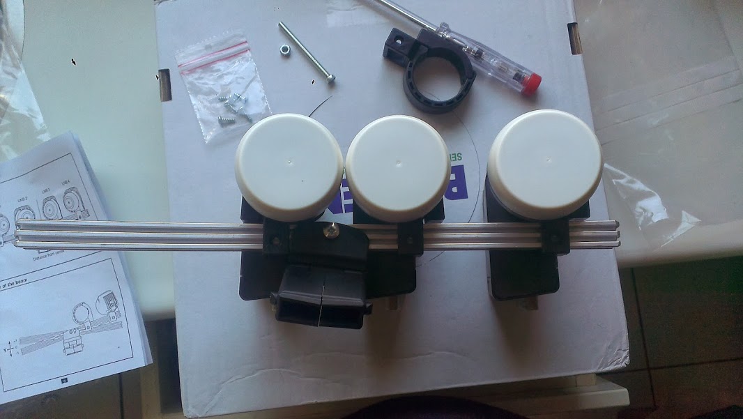

Zo de echte is binnen , met handleiding zelfs  :)
ET-4000 , Triax 88 multifeed work in progress
Zou je die handleiding van de Triax-rail eens in willen scannen en hier plaatsen. Die heb ik nog niet eerder gezien. Ben benieuwd wat ze allemaal te vertellen hebben.

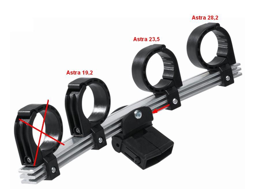

Hier de afstelling zodat je later de lnb van de Hotbird er zo bij kunt schuiven:
Je moet het gat in het midden van de rail in de onderste groef plaatsen.
De rail moet 9,32 graden scheef staat. Op een afstand van 30cm is dat een hoogteverschil van 49mm. Dit kun je meten met een waterpas en een rolmaat.
Alle drie de koppen van de lnb's moeten strak tegen elkaar staan en je begint om de lnb-houder van de Astra 19,2 tegen de lnb-arm te plaatsen, zie bijlage.
De skew van de lnb's is als volgt:
Astra 19,2 op 3 graden
Astra 23,5 op 6 graden
Astra 28,2 op 9 graden
d.w.z. met de wijzers van de klok meegedraaid als je naar de binnenzijde van de schotel kijkt t.o.v. verticaal, dus niet t.o.v. de rail.
De schotelelevatie moet je op 29 graden instellen om de Astra 23,5 te vinden en op deze satelliet moet je de schotel ook afstellen zodat je maximale signaalkwaliteit hebt. Niet de schotel op de Astra 19,2 afstellen want die lnb staat er 4mm naast.
Dus als ik naar de achterkant kijk van de LNB's met de wijzer mee heb ik dat goed ?
