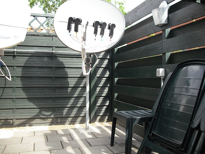

@Bergmans, kijk even naar mijn handtekening.
E 85 met ultra twin op 28.2/5--23.5 en op de 19.1 een Alps twin
Ook even foto erbij, voor de duidelijkheid.post-52943-0-70421400-1394720158_thumb.jpg
