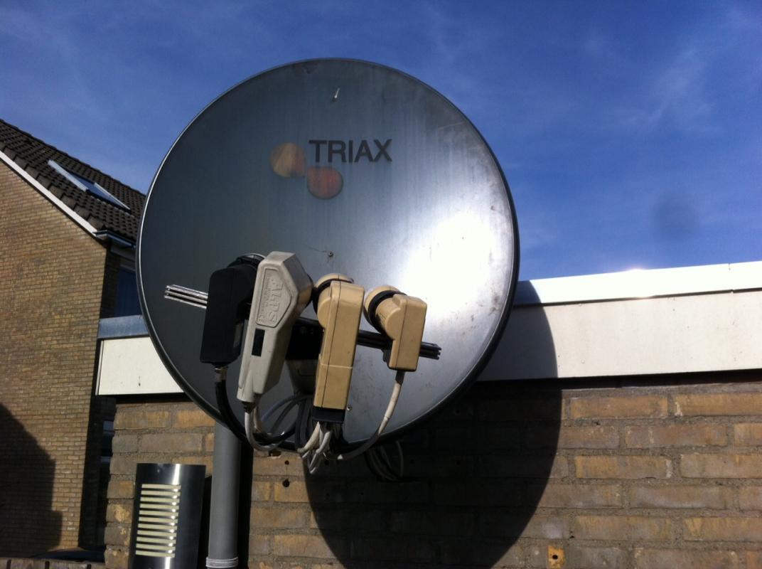

Oplossing Sprietje Geplaatst: 22 februari 2014 Oplossing Geplaatst: 22 februari 2014 In Didam moet de rail 9,55 graden schuin staan. Jou rail staat 6 graden schuin. Daarom mis je op beide buitenste lnb's wat signaal.Je hebt de rail met het gat in het midden in de bovenste groef gemonteerd. Daardoor kan de rail niet schuiner van 6 graden.De kop van de Hotbird staat bij jou 17mm lager dan de kop van de Astra 28,2 (meet maar na met een waterpas en een rolmaat.Het hoogteverschil moet echter 26,5mm zijn. Dit betekend dat de Hotbird-lnb 5mm te hoog staat en de Astra 28,2-lnb 4,5mm te laag staat.Je zult de rail dus om moeten draaien zodat het gat in de onderste groef komt te zitten. Ik denk dat dit ongeveer 5% signaalkwaliteit oplevert op de buitenste lnb's.Verder zijn de lnb's op de juiste afstand geplaatst. Astra 19,2, 23,5 en 28,2 zitten tegen elkaar aan gemonteerd en dat is goed.De lnb van de Hotbird moet 2-3mm van de Astra 19,2-lnb staan en dat is volgens mij ook goed.

inverto Geplaatst: 23 februari 2014 Auteur Geplaatst: 23 februari 2014 Hallo allen, Ik ben toch nog maar even aan de gang gegaan. Heb de foto wel bekeken maar dat gat is me ontgaan:-) Anyway heb de rail gedraaid en sprietje zat aardig goed met zijn er echter meer geworden behalve de Hotbird die is gelijk gebleven. Astra 2 was 65% om 51% nu 85% om 69%. De Hotbird was 73% om 61% nu 74% om 62%. Foto van de nieuwe situatie bijgevoegd. Vraag is nu echter zal de kwaliteit van A2 en HB aanmerkelijk toenemen bij plaatsen van een Visiosat of een Triax 88? Groet en dank Inverto Rebox RE-9000 bl 1.54 fw 1.11.62, Rebox 4200 bl 6.20 fw 2.11.61, Multytenne 45 mono, Triax 88 met triax multiblok 13,0/19.2/23,5/28,5.

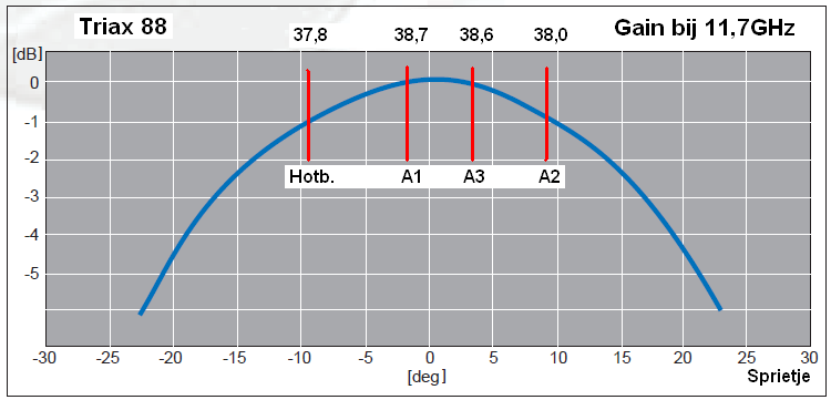

inverto Geplaatst: 23 februari 2014 Auteur Geplaatst: 23 februari 2014 ik zie bv bij Triax 88 staan versterking bij 11,7 Ghz: 38,8 dBi en bij visiosat Versterking bij 12,625 GHz : 37,5 dB betekend dit dan dat de ontvangst van een trias 88 beter is omdat die 1,3 db meer versterking geeft of geldt dat niet bij 4 lnb' s? Rebox RE-9000 bl 1.54 fw 1.11.62, Rebox 4200 bl 6.20 fw 2.11.61, Multytenne 45 mono, Triax 88 met triax multiblok 13,0/19.2/23,5/28,5.

Sprietje Geplaatst: 23 februari 2014 Geplaatst: 23 februari 2014 (aangepast) Beste invertoJe moet de versterking van een schotel wel vergelijken bij dezelfde frequenties. Als je schrijft een Triax 88 geeft een versterking van 38,8 dBi bij 11,7GHz, dan is dat 39,46 dBi bij 12,625GHz. Dan pas zie je het echte verschil tussen een Triax 88 en een Visiosat, dus 39,46 tegen 37,5 dBi, een verschil van nagenoeg 2 dB ofwel een factor 1,56 meer.Bij 4 lnb's valt de versterking op de buitenste lnb's 1dB af, dus altijd nog 0,56 dB meer als bij een Visiosat 23 februari 2014 aangepast door Sprietje

inverto Geplaatst: 24 februari 2014 Auteur Geplaatst: 24 februari 2014 In Didam moet de rail 9,55 graden schuin staan. Jou rail staat 6 graden schuin. Daarom mis je op beide buitenste lnb's wat signaal. Je hebt de rail met het gat in het midden in de bovenste groef gemonteerd. Daardoor kan de rail niet schuiner van 6 graden. De kop van de Hotbird staat bij jou 17mm lager dan de kop van de Astra 28,2 (meet maar na met een waterpas en een rolmaat. Het hoogteverschil moet echter 26,5mm zijn. Dit betekend dat de Hotbird-lnb 5mm te hoog staat en de Astra 28,2-lnb 4,5mm te laag staat. Je zult de rail dus om moeten draaien zodat het gat in de onderste groef komt te zitten. Ik denk dat dit ongeveer 5% signaalkwaliteit oplevert op de buitenste lnb's. Verder zijn de lnb's op de juiste afstand geplaatst. Astra 19,2, 23,5 en 28,2 zitten tegen elkaar aan gemonteerd en dat is goed. De lnb van de Hotbird moet 2-3mm van de Astra 19,2-lnb staan en dat is volgens mij ook goed. Hallo Sprietje Stel ik tik binnenkort een Triax 88 op de kop blijft dan die 9.55 graden (26,5 mm) voor de rail gewoon staan? De LNB's kom ik wel uit astra1 en 3 weer tegen de schotelarm aan. Ik twijfel alleen of ik weer met de 1 moet beginnen of met de 3 op planeta HD. Het gat zit inmiddels goed op de arm dus dat moet goed gaan:-) Groet Inverto Rebox RE-9000 bl 1.54 fw 1.11.62, Rebox 4200 bl 6.20 fw 2.11.61, Multytenne 45 mono, Triax 88 met triax multiblok 13,0/19.2/23,5/28,5.
Sprietje Geplaatst: 24 februari 2014 Geplaatst: 24 februari 2014 Ja, die hoek van 9,55 graden blijft hetzelfde maar niet het hoogteverschil omdat de lnb's verder uit elkaar moeten staan. Dat is het gemak van een electronische waterpas.
