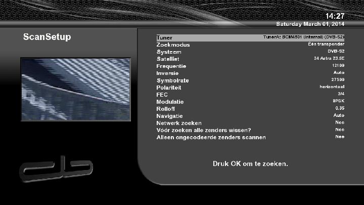

Zoals de thread al zegt op history eurosport er staan de goeie freq in 12109  maar krijg altijd melding afstemmem mislukt .
IK weet het ook niet meer moet er nog iets veranderd worden heb ik nog nooit gehad !
db 8000 ouwere new enigma versie

Nou als ik handmatig zoeken kies pak feq 12109 start zoeken vind ie zenders dat is het probleem niet maar als ik daarna ga kjiken staat ie nog altijd op de oude .
Of ik doe iets fout want ik vind die zenders niet die ie dan gevonden heeft , ik doe dit ook voor de eerste x nl .
moet ik iets in het menu doen dan of zo ? als ie de zenders gevonden heeft , normaal stond t nl direct goed zo

Hoi,
kijk eens in de lijst met favorieten, helemaal onderaan staat een mapje "last scanned".
Daar kunnen ze instaan.
Bestaat dit mapje niet ga dan naar de satelliet en kijk daar bij nieuw
(zaplijst kiezen en dan op geel drukken voor satellieten)

Waarom zo moeilijk allemaal?
Laadt/scan gewoon de fast scan lijst, gebruik wat je nodig hebt en gooi de rest weg, 1 minuutje werk.

Is al gelukt om een of andere reden was de image van de new enigma over de rooie want opeens gaf ie op alle zenders aan afstemmen mislukt .
kon ook geen zenderlijst meer vinden opeens terwijl ie er wel in moest zitten
nieuwe zenderlijst erin gezet toen de box een reset gegeven en nu is het okay
thkx allen
