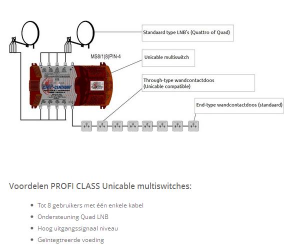

Thanx. Hier kom ik al een stuk verder mee.
Ik kan hier dus maximaal 8 ontvangers op aansluiten. Dat is in mijn geval voldoende.
Die multi switch heeft "maar" 1 uitgang, dus dan moet ik daar iets van een splitter op aansluiten om het signaal te sturen naar de a, b en c uitgangen van mijn huidige versterker. Correct?
Loop ik daar nog risico's met verslechtering van het signaal? Of zorgt die multi switch voor voldoende versterking om dat tegen te gaan?
De multiswitch heeft 1 in gang voor een antenne of CAI ,op de uitgang kun je de antenne versterker
niet aan sluiten,de wandcontactdoos splits het signaal weer
