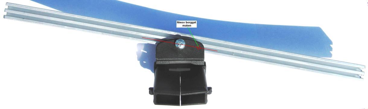

radio man Geplaatst: 30 maart 2014 Geplaatst: 30 maart 2014 (aangepast) Ik heb ergens hier een plaatje gezien waar de parker moet komen voor de rail op een 110cm schotel (neem aan dat ik even moet voorboren?), maar ik kan het hier niet meer vinden... Hopelijk is het een beetje duidelijk met al dat zwart want ik zie op het moment hoogst beroerd... Alvast bedankt mensen! 30 maart 2014 aangepast door radio man
smetje limb.BE Geplaatst: 30 maart 2014 Geplaatst: 30 maart 2014 je moet zeker al niet gaan boren in de beugel,er staat toch al een gaatje in ,en dat gaatje hou je aan de boven zijde voor de montage Db. 900UHD 2X. 4x twin lnb 1x bosat 1.50m .Dreambox 7020hd v2 . Dreambox 800 Db 8000 1x. Db 800se Db 2X 500HD Sab unix triple 2x. Xsarius Galaxy 4K. Gigablue trio. Gigablue Quad Plus. Zgemma H7 Cabel en Sat Samsung UE65MU7070 4K Ultra HD Smart LED Samsung UE46F6650SSXXN led 1x LG 60"lb 870v
Gast catw Geplaatst: 30 maart 2014 Geplaatst: 30 maart 2014 Dat was in een bericht van sprietje omdat de beugel in de triax 110cm onderste bover moet komen i.v.m. de schuinte.

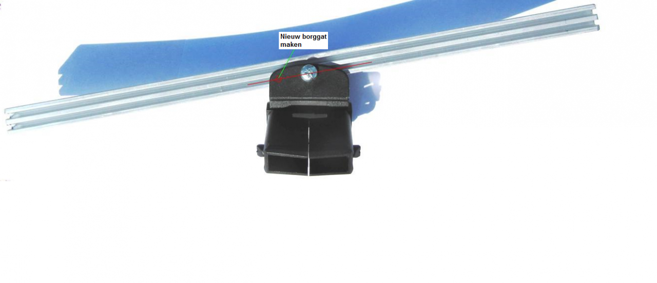

Sprietje Geplaatst: 30 maart 2014 Geplaatst: 30 maart 2014 Dit is de foto die je zoekt. Als je het gat onder hebt zitten om de rail schuin genoeg te kunnen zetten, dan heb je onvoldoende klemming om te voorkomen dat de rail kan vergaan als er bijv. een duif op gaat zitten.Ook het slobgat vind ik trouwens niet safe genoeg want dat kan ook verschuiven.Wel moet de rail naar de andere kant schuin staan als op de foto.
radio man Geplaatst: 30 maart 2014 Auteur Geplaatst: 30 maart 2014 (aangepast) Bedankt voor de als altijd snelle reacties! Nu begrijp ik waar de parker moet komen, bedankt. Nog een (hopelijk niet al te domme) vraag: De twee feedhouderdelen moeten niet recht op de clip gezet worden, want dan kijken de koppen naar de lucht. Er staat een schaal op: 120-140-180-140-120. Moeten ze helemaal naar me toe gedraaid worden gemonteerd (aanzicht naar de koppen kijkend), of ergens tussenin? @catw Beugel op de kop wegens de schuinte? Sorry, maar ik begrijp 't niet... Ik kan toch Sprietje's tekening aanhouden? http://www.sat4all.com/forums/topic/338834-graag-advies-schotel-met-3-koppen/page-3 @sprietje Hey, slobgat, dat woord kende ik niet... Weer wat geleerd: http://www.joostdevree.nl/shtmls/slobgat.shtml Waar op de rail zit 't slobgat? 30 maart 2014 aangepast door radio man
Gast catw Geplaatst: 30 maart 2014 Geplaatst: 30 maart 2014 @catw Beugel op de kop wegens de schuinte? Sorry, maar ik begrijp 't niet... Ik kan toch Sprietje's tekening aanhouden? http://www.sat4all.com/forums/topic/338834-graag-advies-schotel-met-3-koppen/page-3 Beugel is niet horizontaal maar schuine afstelling. Wel degelijk de tekening van sprietje aanhouden is voor jou uitgerekend en getekend.
Sprietje Geplaatst: 30 maart 2014 Geplaatst: 30 maart 2014 Beste radio manWelke gradenstand het is weet ik niet maar je moet de twee delen zo in elkaar monteren, dat de lnb's ongeveer naar het midden van de schotel kijken.Ik heb die vraag trouwens vorig jaar ook aan Hirschmann Nederland gesteld, de Nederlandse tak waar de Triax-schotel vandaan komen met foto en al en waarom dat instelbaar is. Ik heb nooit geen antwoord meer gehad. Blijkbaar konden ze er zelf ook geen antwoord op geven. Ik zie het nut er eerlijk gezegd niet van in met deze grove manier van instellen. Als je de kijkrichting nu per 5 graden kunt instellen, dan was het prachtig geweest.Het slobgat zit in de kunststof houder waar de rail in geklemd zit.

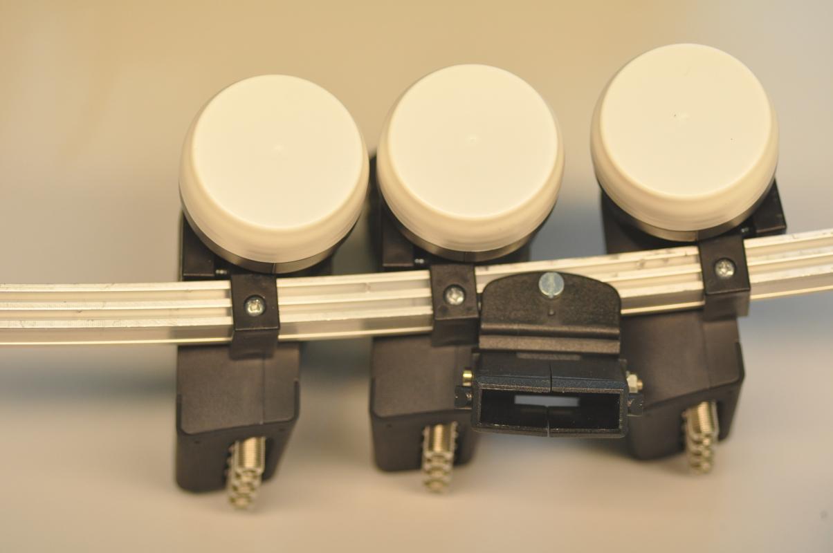

radio man Geplaatst: 13 april 2014 Auteur Geplaatst: 13 april 2014 Heb een foto van het gemonteerde railtje gemaakt. Is het zo goed? Ik heb een schroef door de twee "draaibare" feedhelften gedaan, leek me steviger (?)
Sprietje Geplaatst: 13 april 2014 Geplaatst: 13 april 2014 Ik raad altijd aan als de rail op de juiste schuinte staat om een klein gaatje te boren in de kunststof railhouder om te voorkomen dat de rail in schuinte kan veranderen als er bijv. een dikke duif op gaat zitten, zie bijlage.Voor de rest zijn de lnb-houders goed gemonteerd, de Astra 19,2 tegen de lnb-arm aan.

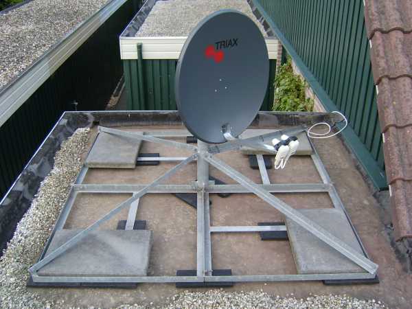

radio man Geplaatst: 3 mei 2014 Auteur Geplaatst: 3 mei 2014 (aangepast) Eindelijk weer aan bezig met de schotelparkrenovatie: de oude tegelvoet bleek veel te zwak- de paal boog naar links... Dus maar zo'n zware geplaatst, met grindtegels. Ik heb dus een TB 110 en een TB 100 (draaibaar) naast elkaar. Hoever moeten de schotels uit elkaar staan? Ze staan nu 20 cm uit elkaar, is dat genoeg? De paal van de TB 110 is nu redelijk waterpas, is wat moeilijk vast te stellen met die verschillende kiezels... Toen ik trouwens voor het ombuigen testte ontving ik BBC zenders op de Astra LNB. Dat lijkt me niet goed. De afstanden tussen de koppen zijn ook wel klein... 3 mei 2014 aangepast door radio man
Sprietje Geplaatst: 3 mei 2014 Geplaatst: 3 mei 2014 Radioman schrijft: "de oude tegelvoet bleek veel te zwak- de paal boog naar links...Dus maar zo'n zware geplaatst, met grindtegels."Zo één?
blackeyes Geplaatst: 3 mei 2014 Geplaatst: 3 mei 2014 waar haal je zoiets uit sprietje??? wow da's een echte mooie vu duo//vuduo2//mutant hd51 4k // 65 inch lg4k 2 keer gibertini 100 // t90 // triax 88
