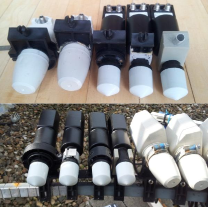

Had ook een lnb besteld met een smaller kop om zo ook tussen de Astra 2 en Astra 3, de Badr te kunnen ontvangen.
Helaas krijg het niet gemonteerd, de lnb houders zijn te dik. De Badr zit slechts 2gr verschoven van de Astra 2.
Bestaat hier een oplossing voor ?
Zelfde probleem stelt zich bij de Eutelsat W9 en W7.
Iemand ervaring ?

De enigste oplossing is zo'n houder zelf maken. Daar staat op internet een hele mooie beschrijving van van een of andere club maar daar mag niet naar verwezen worden op dit forum. Dat zul je dus zelf uit moeten zoeken. Hierbij vast een foto van de diverse smalle lnb-houders.
er is ooit eens een artikel van de transponder geweest waar ze de zijkant van de lnb houder afzaagde en op onderste half ronde beugel van de lnb houder een grote slange klem lijmde en zo een heel smalle lnb houder maakte.
neem desnoods even contact met ze op voor aanvullende info.
sprietje was me voor maar dat is wat ik bedoel.
