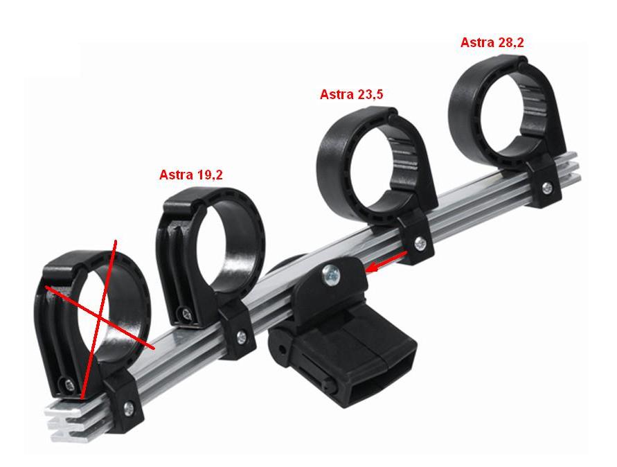

Beste OpaSatje
Als je al een Triax 88 hebt, kun je het beste een Triax rail er op zetten en dan drie lnb's met de koppen strak tegen elkaar, zie de bijlage.
Je kunt daar bijv. drie stuks Inverto Black Ultra Single op zetten en één Spaun 4/1-diseqc-switch.
