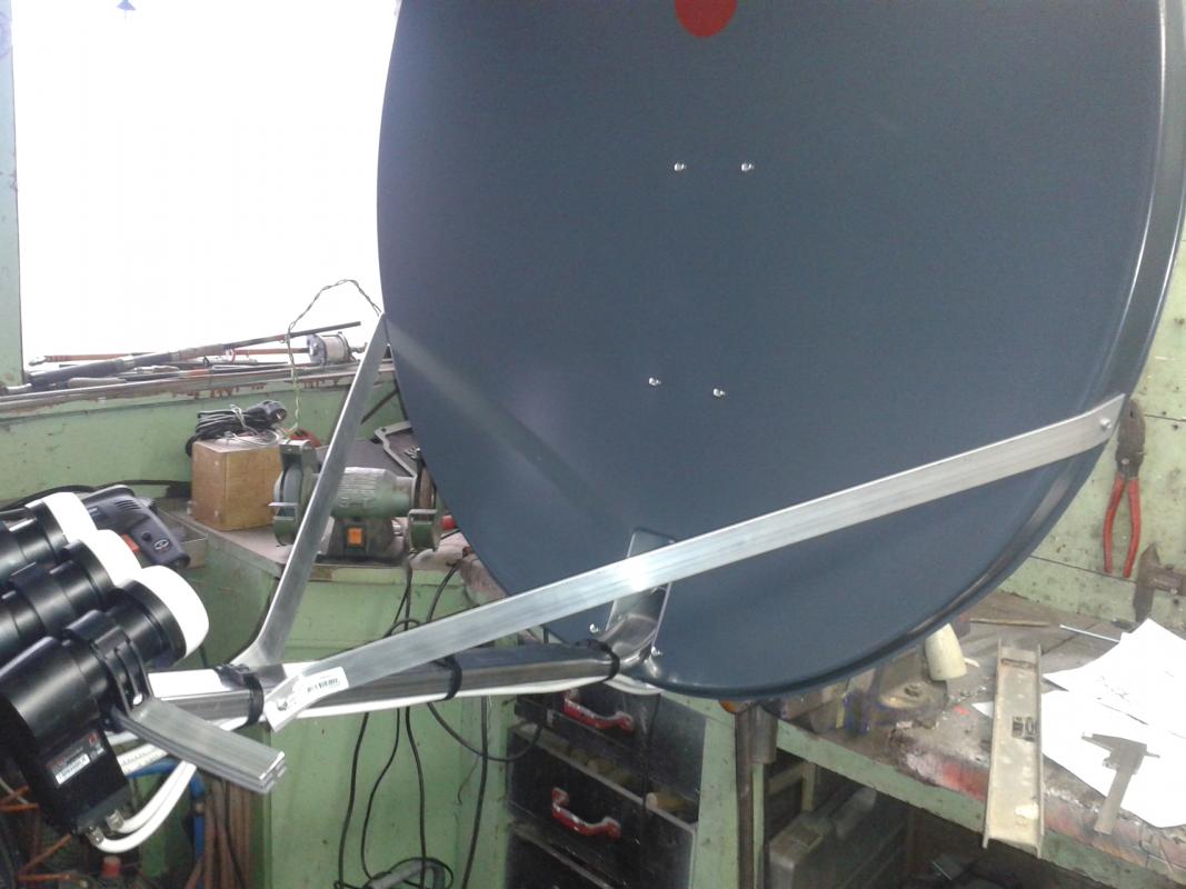

Ben op zoek Quatrro LNB 4x kopen voor mj schotel te bekijken -=stra 1-2-3-& Hotbird =
 graag van julie helpen weten welke LNB past en werkt en ontvagst better met minder klachten tijdens slechte weer,
en volgende kan ik invertor lnb platsen op een rij op LNB houder Triax naar aanlijding  kop groter is dan Alps ?
bedankt voor julie  advies
hoe groot is jou schotel ?
Db. 900UHD 2X.   4x twin lnb 1x bosat 1.50m .Dreambox 7020hd v2 . Dreambox 800 Db 8000 1x.  Db 800se
Op een Triax 88 kun je normale lnb's plaatsen met koppen van 60mm.
Maar wat wil je nu?
Quattro-lnb's om op een multiswitch aan te sluiten of Quad-lnb's om op een diseqc-switch aan te sluiten?
ten eerste  heb ik gelezen Invertor zeer beter LNB is dan anderen maar weet ik niet past er bij 4 nast elkaar of niet,weet ik niets over andere merken tentweede kom ik ook niet uit eene winkel zegt Quattro LNB andere Quad LNB echt geen winkels geef mij juste infos
verzoek ik graag uw advies  met name LNBs en multi swiches of Disquswiches
welke hoort bij welke en welke LNB heeft minder klachten latertijd of op slechte weer
Het gaat er om 4 naar 4 kids kamer met eigen aparte reciever bekijken
Bedankt voor je tijd en advies
88 triax
4 keer een inverto premium quad
4 keer een switch 4/1 (triax of spaun)
en de nodige kabels met f connectors
en je bent klaar
en vergeet niet je schotel te schoren want het is heel wat gewicht met die lnb's en kabels
