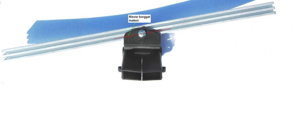

Voor Cullera moet je een Triax 110 als volgt afstellen voor de Astra 1,2, 3 en HB.
Stel de elevatie van de schotel op 39,8 graden in om de Astra 19,2 of 23,5 te vinden.
Monteer de Triax-rail zodanig, dat het gat in het midden in de onderste groef zit.
Hou de rail ongeveer 20 graden schuin (in het oosten lager) en plaats de lnb-houder van de Astra 19,2 tegen de lnb-arm aan, zie bijlage 1.
Monteer alle koppen van de lnb's zodanig, dat ze 10mm van de lnb-klem af staan.
Monteer de andere lnb's nu op de volgende afstanden:
Tussen de Astra 19,2 en 23,5 is 66,5mm
Tussen de Astra 23,5 en 28,2 is 70mm
Tussen de Astra 19,2 en Hotbird is 103mm
d.w.z. gemeten aan de voorzijde van de lnb's van pukkeltje tot pukkeltje.
Stel nu de rail op de juiste schuinte van 18,34 graden, d.w.z. de kop van de Hotbird-lnb moet 75mm lager staan dan de kop van de Astra 28,2-lnb. Dit kun je meten met een waterpas en een rolmaat.
Borg de rail met een extra schroefje zodat deze niet scheef kan zakken, zie bijlage 2.
