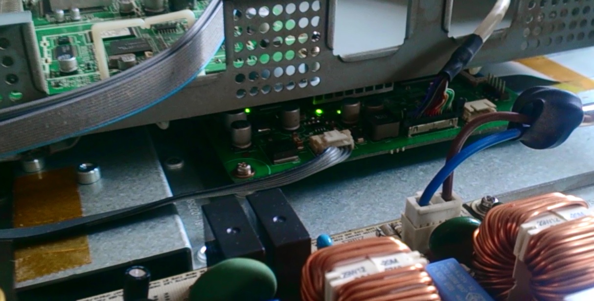

Ik ben hier nieuw en hoop dat iemand mij kan helpen bij mijn Plasma Tvje.
Een electro winkel in arnhem heeft al 4 elco's vervangen op het power board waar ik mijn twijfels bij heb of dit de boosdoener is. Op youtube heb ik rond gekeken en iemand heeft het over een een groen ledje dat constant zou moeten branden.
Ik voeg een foto aan dit bericht want bij mij zit dat zelfde printplaatsje alleen met 3 ledjes, waarvan er 3 aangaan bij het opstarten van de tv. 2 gaan er enkele keren knipperen en doven dan, 1 blijf branden.
( Links blijft branden en de rechtse 2 gaan uit na het knipperen )
Wat is het probleem?

dit type tv kan uitgerust zijn met de volgende voedingsprint
BN44-00189A
BN44-00333A
BN44-00162A
dus even kijken wat voor voeding er bij jouw in zit (type nr staat op de print)

controleer of er wel 12v uit de voeding komt.
is deze spanning te hoog,vervang dan cx817(1 nf )
is er wel 12v ? dan zit de fout waarschijnlijk bij ICQ805 Dit is een KIA7815 spannings regelaar
