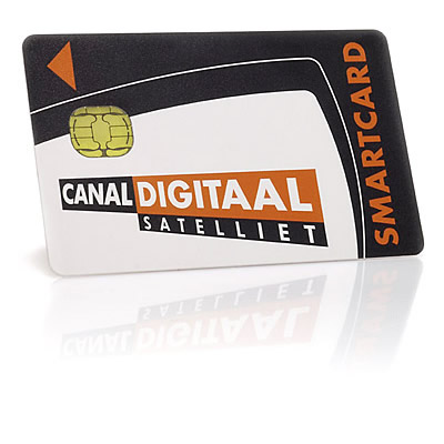

Wat heb je voor een kaart? De oranje?

Ik had voor vrienden in Spanje een nieuwe satellietontvanger meegebracht, een Denson HD-ontvanger want de oude ontvanger was nog een Denson SD-ontvanger.
Ik had hem ingeprogrammeerd met de CanalDigitaal fastscanlijst en gecontroleerd en zei toen ze hem ophaalden: Gewoon de oude vervangen door de nieuwe en alles werkt. Wel eerst de stekkers uit het stopcontact.
Een dag later hoorde ik dat hij het niet deed. Ik zei, dat kan niet en ging er naar toe.
Hadden ze nog een oude kaart van CanalDigitaal, zie bijlage.
Ik had mijn tweede kaart bij me (uiteraard oranje) en stak die er in. Toen deed hij het wel.
Kijk dus even of je wel de oranje kaart hebt, zie bijlage 2.
