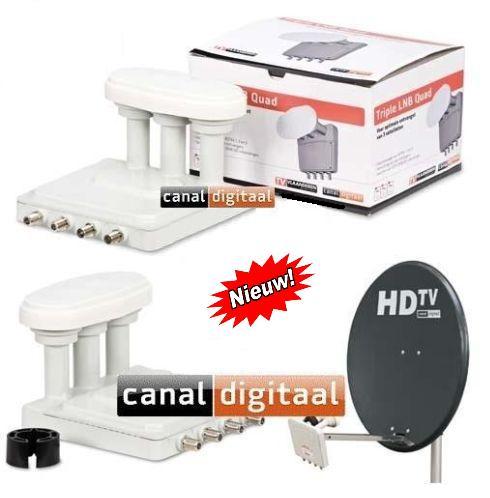

Als je buurman graag Engelse zenders ontvangt, zal hij ook wel de Astra 2 op 28,2 oost willen ontvangen. Hij zou dan de triple-lnb van CanalDigitaal kunnen nemen met een Triax 64. Daar zitten vier aansluitingen op.
Eventueel kan hij ook een Triax 78 nemen. Dan heb je wat meer regenreserve voor de Astra 3 op 23,5 oost. Maar het signaal voor de Astra 28,2 wordt daar niet beter door.
