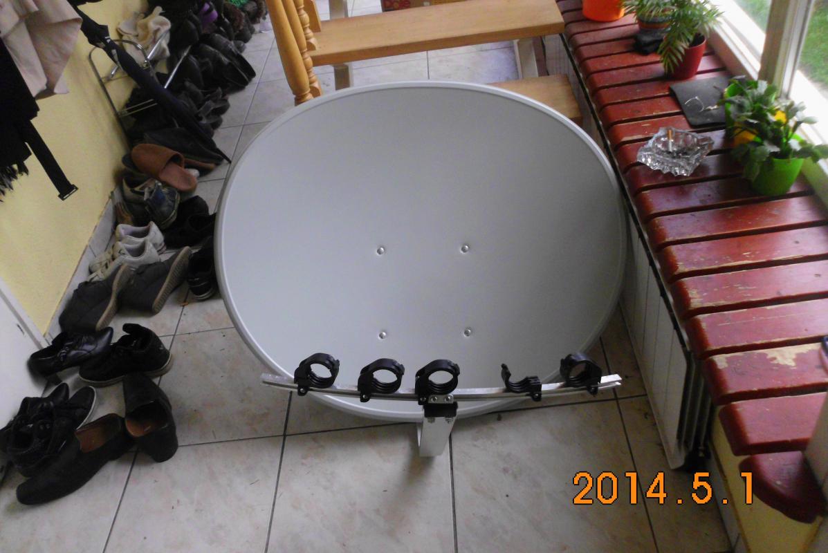

Maar ik zie op de foto dat de Maximum E85 nog niet aan de muur hangt. Test je hem uit op een statief of zo?

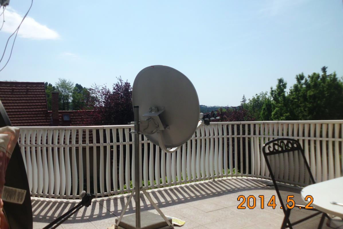

Heeft hij wel vrij zicht op de satelliet(en) waar je hem uittest?

Toen heb ik inderdaad een tegelvoet gekocht om even wat makkelijker te testen om een signaal te verkrijgen van de hotbird sateliet
heel  gek hoor ik doe dit al een tijdje maar momenteel weet ik het ff niet meer.

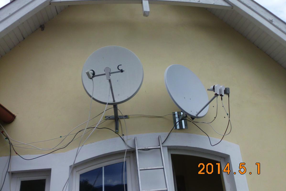

uitzicht is vrij, de schotel die er nu hangt links op foto  staat op 13 oost en 1 west prima signaal.

Ook zal het niet meevallen om de 13, 16 en 19,2 oost te ontvangen. Die liggen maar 3 graden uit elkaar en dat is voor een E85 problematisch tenzij je met een speciale houder gaat werken en smalle lnb's.
Ik zie dat je twee schotels hebt hangen. Het is een stuk makkelijker om de lnb voor de 16 oost op een aparte schotel te zetten.

Op die rechterschotel heb ik astra 1,2 en 3  (middelste is astra3) en inderdaad die 16 had ik op een aparte schotel wat groter
die wil ik weghalen vandaar maar ik ben met 4 lnb's ook al tevreden hoor.
Een motor is makkelijker ik weet het, maar wil het toch graag zo doen.

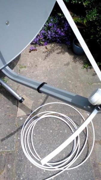

Plak een stuk plakband van de bovenzijde van de schotel (precies in het midden) naar de lnb. zie bijlage.
Stel de richting van de schotel nu zo af dat om 12.59uur de schaduw van het plakband precies over het midden van de lnb-arm loopt.
Nu moet je de Hotbird in het vizier hebben. Stel dan de schotel af op maximale signaalkwaliteit.
De skew van de lnb moet op plus 5,5 graden staan, d.w.z. als je tegen de achterzijde van de lnb kijkt, moet die 5,5 graden tegen de wijzers van de klok in gedraaid worden.

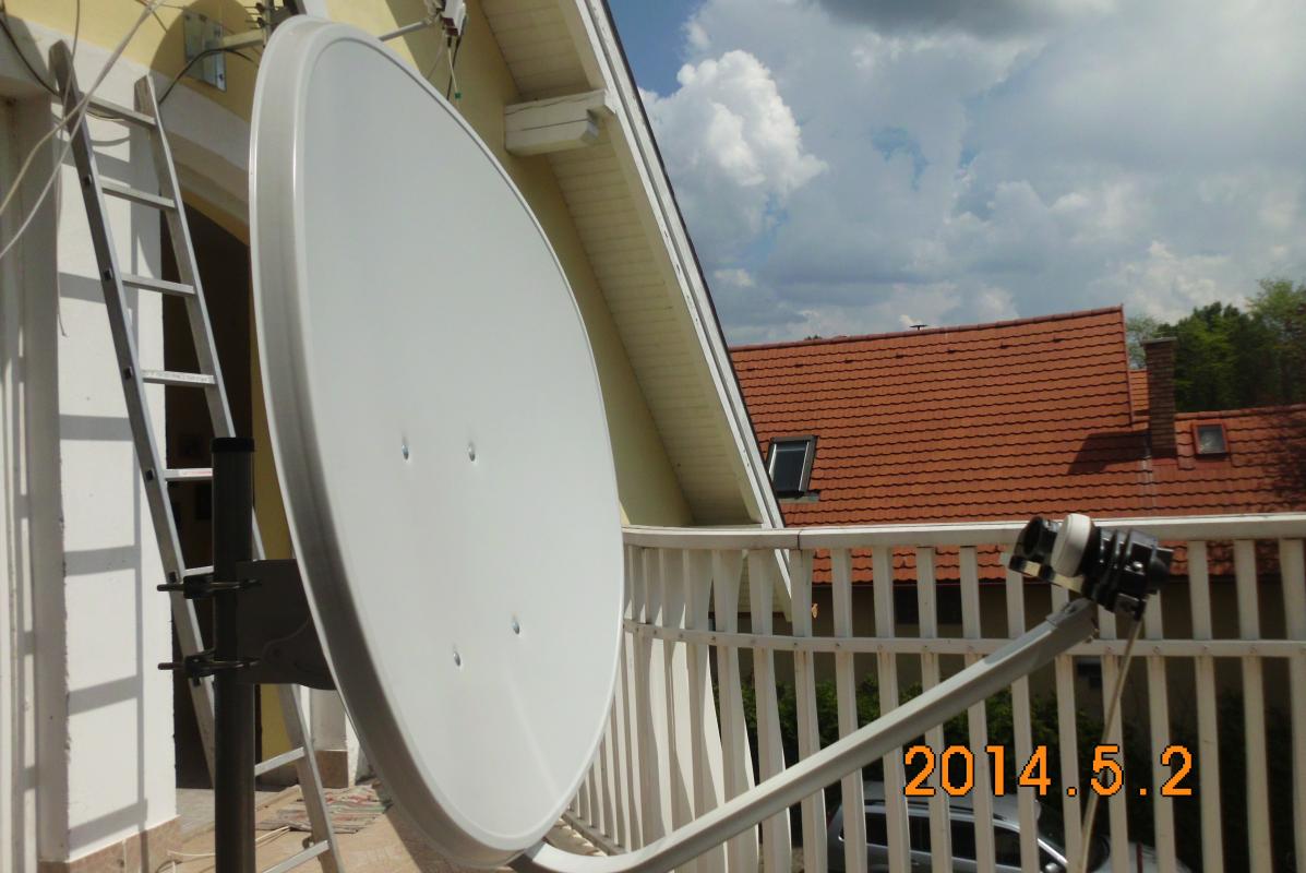

Ik ga ook geloven dat er iets mis is met je schotel zoals je zelf in bericht 5 ook al aangaf. Als ik de laatste foto bekijk, dan lijkt het wel of die schotel verbogen is. Ik heb daar geen goed gevoel bij alhoewel het misschien ook vertekening op de foto kan zijn.
Bij een normale offsetschotel kun je dit altijd makkelijk controleren door zowel horizontaal als verticaal een touwtje over de schotel te spannen. De touwtjes moeten elkaar dan net raken. Doen ze dat niet, dan is de schotel verbogen. Het probleem is dat dit met een multifocusschotel zo niet werkt.
Kijk, als een schotel transportschade heeft met deuken of knikken, dan is het duidelijk. Zo'n schotel kan naar de oud ijzerboer maar soms is een schotel tijdens het transport wat getorst. Dan zie je geen beschadigingen maar ook dan is hij rijp voor de sloop. Dit is ook de reden dat schotelverkopers schotels boven de 85cm vaak niet meer versturen per bode. Torsieschade is bijna niet te zien maar maakt een schotel onbruikbaar.

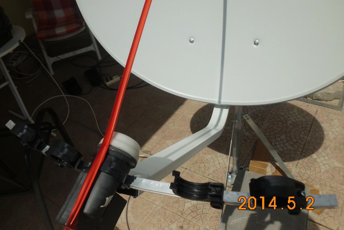

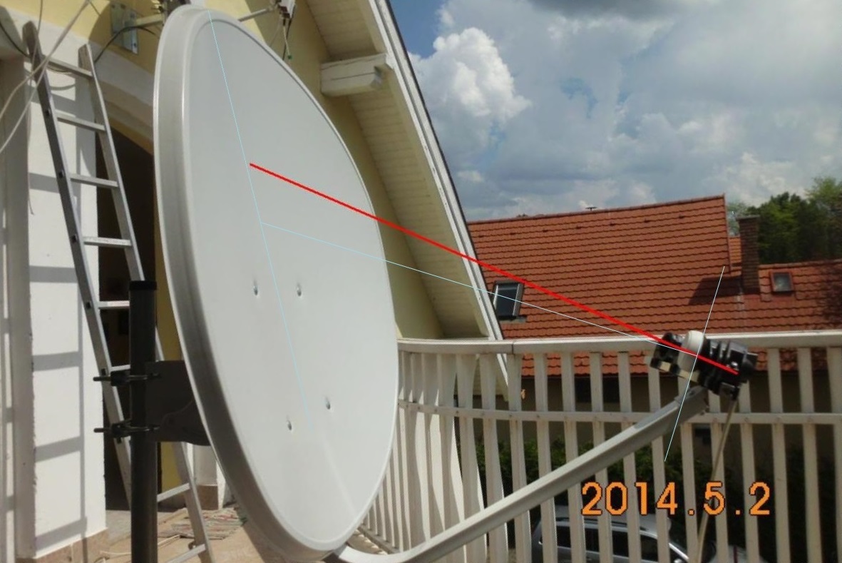

ik heb meer het gevoel dat de lnb's niet goed gericht zijn naar de schotel
zo te zien staan ze te hoog gericht zie foto
aangepast door blackeyes

Ik heb de foto ook nog eens 500% uitvergroot en kom tot de conclusie dat de lnb's toch niet zo hoog op de schotel gericht zijn als jij aangeeft. Ik heb met een lichtblauwe lijn aangegeven waar ik op uitkom. Dat is nog steeds te hoog. Ideaal is als de lnb gericht is op 40% van de schotelhoogte maar deze komt nog steeds flink boven de 50% uit. Dat is niet goed.
Het zou dan ook kunnen dat de schotel niet goed in elkaar is gezet hoewel ik de foto's goed bestudeerd heb en geen fouten in de montage kan ontdekken.
Zou misschien de houder van de rail wat verbogen zijn zodat de lnb's te ver omhoog kijken?
aangepast door Sprietje
had ik het toch goed gezien dat ie niet echt goed stond
het ken dat de rail wat gebogen is
ik zou als ik de t.s was toch proberen die wat naar voren te buigen dat  de lnb's wat beter staan

ja dat was me ook opgevallen maar ook als ik met de hand
de lnb ietwat omlaag hou is er geen enkel signaal
Ik denk toch dat het de schotel zelf is die clamp adapter is niet door mij verbogen
en ik wil daar liever ook niet aan gaan verbuigen, ik heb de schotel zelf opgehaald
en probeer hem maandag om te ruilen.
Ik zal laten weten hoe of wat .
Gr. Petersat65
sla die foto's op op je telefoon waar die lijnen opstaan  en laat di ein de winkel zien dat kennen ze zien dat er wat aan die schotel of aan de lnbhouder mankeert
