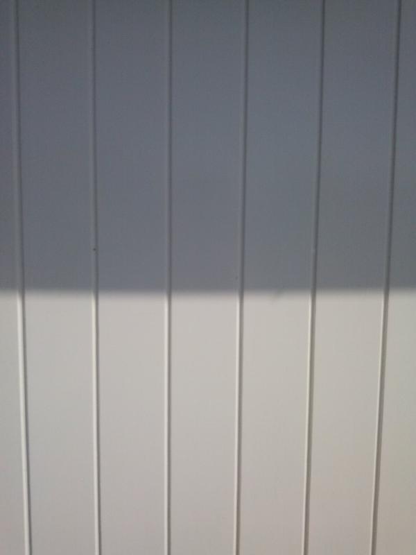

Voor nog geen 2 jaar terug wat houtwerk geverfd. De voorbewerking was alsvolg±
Eerst grondig geschuurd tot op de eerste grondlaag en soms iets verder. Daarna de boel ontvet met terpetine. Vervolgens in de grond gezet met Flexa grondverf (strak in de lak). Zoals aangegeven op het blik minimaal 24 uur gewacht met aflakken. Voor het lakken eveneens Flexa strak in de lak (kleur 1525) gebruikt. Dit alles gedaan met een schuimroller.

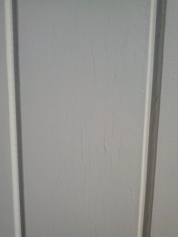

Nu krijg ik scheuren in de lak waar de zon op schijnt. Waar geen zon komt staat alles nog prima in de lak.
Iemand enig idee hoe dit komt?

Ik ben geen schilder maar heb enige ervaring. Probleem is hier de ondergrond die werkt en dan gaat de bovenlaag bij hoge temperaturen scheuren en/of craqueleren.
Bovendien ontvetten doe je niet met terpentine. Dit is een oplosmiddel en geen ontvetter. Mogelijk heb je de onderlaag hiermee wat verweekt.
En uiteraard zijn er verschillende systemen, die wel bij elkaar moeten passen. Op beitsende lak kun je niet zo maar een ander product aanbrengen.
Overigens schilderen die je met een kwast en verven met een roller.

Die scheuren kan je beste geheel weg schrapen,tot op het hout.
Dan machinaal opschuren,dan de kale plekken gronden.
Evt de scheuren dicht plamuren met bv acryl plamuur,dan licht opschuren en bijgronden.
