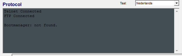

Bij dcc,krijg ik ook een foutmelding,van: bootmanager not found.

Bootmanager not found is geen foutmelding van DCC, maar gewoon een informele waarschuwing dat hij geen bootmanager heeft gevonden. Is ook helemaal niet nodig om gewoon je box te benaderen. Stell DCC gewoon in op het IP van je box en kies 'reconnect'.
