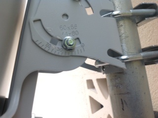

het is een schotel van 80 cm hoog en 70 cm breed.

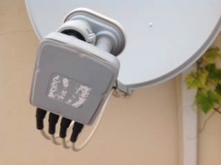

er zit een lnb van canal digitaal op, de duo lnb quad.
hier zitten drie decoders op aangesloten, 2 maal een dreambox 600 pvr voor sd ontvangst
in slaapkamers en 1 maal een ferguson ariva 102E voor in de woonkamer voor HD weergave.

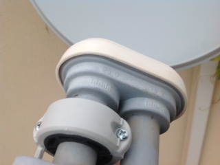

de klem van de arm zit om de 23.5 horn van de lnb.

Zo te zien past deze schotel niet goed bij deze lnb, maar het is wel zo
dat zenders van de 23,5 goed te ontvangen moeten zijn,want de lnb van de 23
zit in klem, heeft de schotel wel vrij uit zicht
Waarschijnlijk is de verdraaiing van de lnb niet op de correcte hoek ingesteld.  Dit wordt verhinderd door het lipje van de lnb houder.
Vraag aan de installateur om een Triax80 schotel te monteren in plaats van de schotel die hij nu geplaatst heeft.
Anders moet hij maar een stukje van het lipje wegvijlen.
De lnb is ontworpen voor een 60cm schotel, maar werkt in Moraira ook nog op een 80 cm schotel.

Ik heb het even uitgerekend maar in Moraira moeten de koppen 50mm uit elkaar staan hart op hart. Bij de CanalDigitaal duo-lnb staan de koppen 38mm van elkaar hart op hart. Dat is dus liefst 12mm verkeerd. Geen wonder dat dat niet gaat lukken.
Je moet een duo-lnb nemen voor een schotelmaat van 80-85cm. Dit wordt ook wel een 4,3 graden monoblock genoemd. Hiervan staan de koppen 53mm uit elkaar hart op hart. De afwijking van 3mm is te verwaarlozen.
Verder moet inderdaad de kop van de 23,5 in de klem staan.
De duo-lnb moest wel heel erg schuin gemonteerd worden door de bevestigingslip van de klem want hij kon er alleen maar onder.

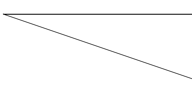

De juiste schuinte van de duo-lnb moet 19 graden zijn en dat is met het geadviseerde monoblock ook prima in te stellen.

Als bijlage nog een hoek van 19 graden. Even uitprinten en uitknippen en achter op het monoblock plakken. Dan kun je precies zien wanneer die 19 graden schuin staat.

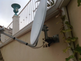

maar nu blijft er voor mij nog altijd een vraag open, heeft de schotel wel vrij uit zicht
zo als de schotel nu is uit gericht, moet je de 23,5 goed kunnen ontvangen
dat zal niet veranderen bij  de nieuwe lnb , het kan natuurlijk zo zijn, dat schotel niet goed is
uitgericht
Hoi satencom, ja de schotel heeft vrij uitzicht. het huis ligt tegen een bergrug en de huizen ervoor liggen lager.
beetje zoals in wijngaarden waar ze van die terrassen tegen de berghelling maken.
dus het uitzicht voor de schotel is vrij van obstakels.
