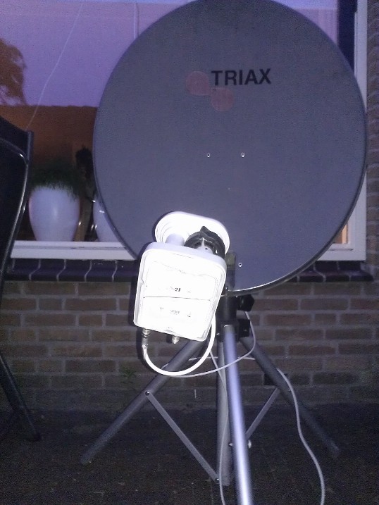

De lnb zit gemonteerd aan een triax 60 cm schotel en de houder zit vast aan de 19.2.

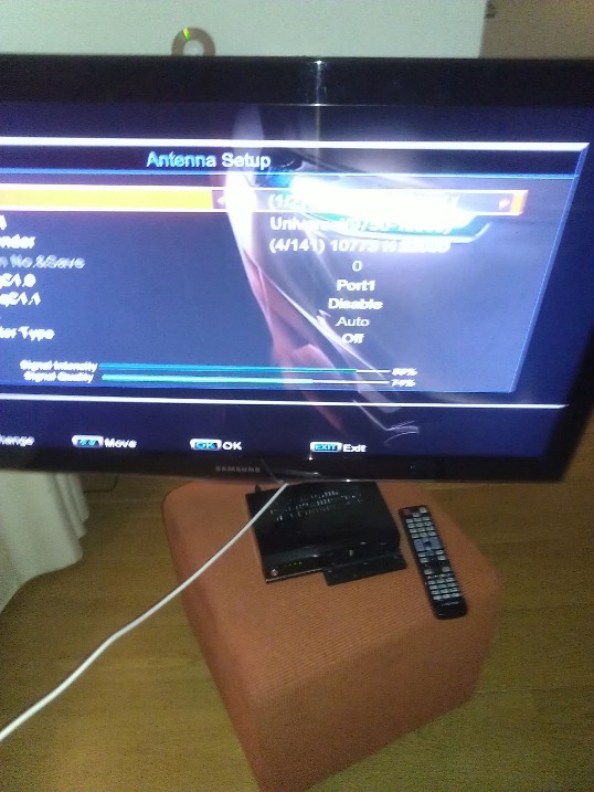

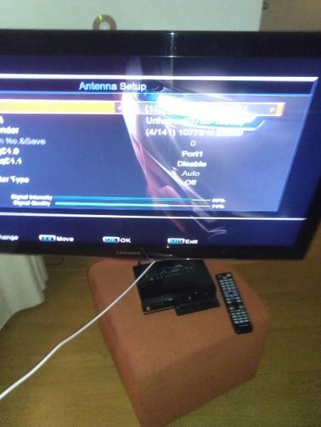

Op de receiver krijg ik op de 19.2 wel signaal (signaal Intensity 89%, signal quality 74%).

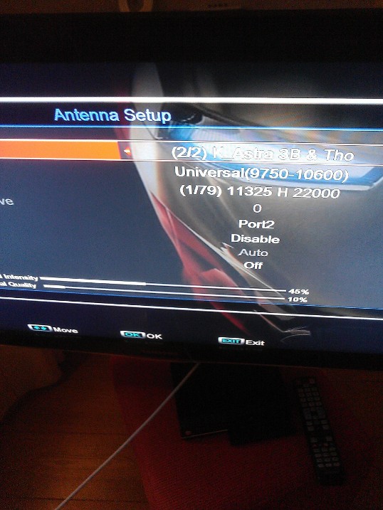

Voor de instellingen zie de bijgevoegde fig,
ikzelf denk dat de LNB stuk is maar misschien heeft iemand nog wat tips voor mij?

ik denk dat die duo lnb voor een 80cm schotel is
en als je nu je schotel wat naar het westen draaid wat krijg je dan ?

Wat is het merk van de de duo-lnb , en om er achter te komen dat de lnb stuk is
even de toeter van de 23,5 in de lnb houder vast zetten, en de schotel op nieuw uitrichten
Nee hoor smetje, die duo-lnb is gewoon voor een 60cm-schotel, een CanalDigitaal duo-lnb met twee aansluitingen.
74% signaalkwaliteit is gewoon te weinig. Je zult de schotel beter uit moeten richten om ook de Astra 23,5 te kunnen ontvangen.
Nog beter is om de kop van de Astra 23,5 in de klem te zetten en de schotel op de Astra 23,5 uit te richten.
