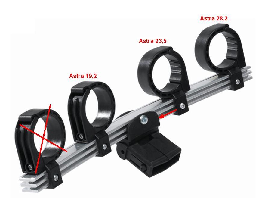

Voor Assebroek moet je de Triax88 als volgt afstellen.
Plaats de rail zodat het gat in de onderste groef zit.
Plaats de koppen van de lnb's 6mm voor de lnb-houders.
Zet de lnb-houder met lnb van de Astra 23,5 op 3mm van de arm af.
Plaats de andere lnb's met houder zodat de koppen tegen elkaar aan staan.
Zet de rail 13,7 graden schuin, d.w.z. de kop van de Astra 19,2 moet 27,5mm lager staan dan de kop van de Astra 28,2. Dit kun je meten met een waterpas en een rolmaat.
De skew van de lnb's moet als volgt worden afgesteld:
Astra 19,2 op 5 graden.
Astra 23,5 op 9 graden
Astra 28,2 op 12 graden
d.w.z. met de wijzers van de klok meegedraaid als je naar de binnenzijde van de schotel kijkt t.o.v. verticaal, dus niet t.o.v. de rail.
Stel de elevatie van de schotel in op 28,4 graden.
Stel de schotel af, zodat je maximaal signaal krijgt op de Astra 23,5.
Dit weekeinde staat de zon om 12.55uur precies in de richting van de Astra 23,5. Plak schilderstape van precies op de bovenzijde van de schotel tot tussen de lnb van de Astra 23,5 en 19,2. Draai dan de schotel zodat de schaduw precies midden over de lnb-arm loopt, zie bijlage.
Als je de richting en elevatie van de schotel nu op maximale signaalkwaliteit afstelt van de Astra 23,5, dan staan de andere twee lnb's ook maximaal afgesteld.
Als laatste kun je nog even proberen of je met het draaien van de skew nog iets meer signaalkwaliteit kunt behalen.
